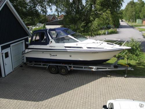

Jag har ett tag gått och sneglat på en Draco 2700 och är ganska nära affär.
Problemet är att tidigare ägare sålde båten till en båtfirma och båtfirman har lite dålig koll på båtens egenskaper i sjön och hur den fungerar ihop med de 2 4cylindriga AQ151orna.
Är det någon här inne som har något bra eller dåligt att säga om Draco 2700? Vad bör jag kontrollera innan köp? Är det en vettig båt att äga förutom att den är otroligt vacker att titta på.?
Vad tycker ni om priset 299.000 för en båt i den åldern med de motorerna?
Kanske är det så att någon här inne känns vid båten som jag kikar på och har varit ägare till den tidigare, det skulle vara mycket intressant att få kontakt i så fall.
Se båten på bifogad länk.
http://www.blocket.se/skaraborg/Draco_2700_Trailer_varmare_midcabin_mkt_nytt_42500840.htm?ca=22&w=3
Mycket tacksam för att få igång en diskussion.
