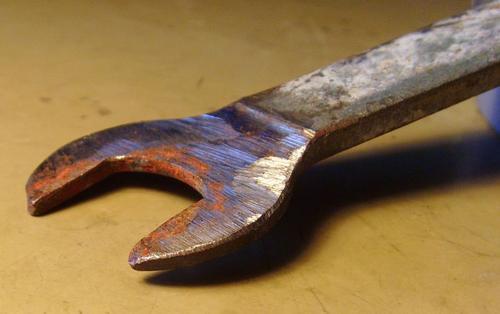

Har en sumlogg som varit i båten sen den sjösattes 1980. Båten ligger i året runt sumloggens givarslang har inte gjort något åt på alla år. Min teori är att det fryser innifrån och ut. Loggproppen får stryk i iskörning så att till sommaren då båten skall upp kommer troligtvis loggen att monteras ut. Nya reservdelar är svårt att få tag på. För att enkelt demontera loggproppen har jag slipat ner en 14 mm nyckel.

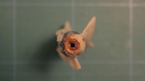

Wiren är bara intryckt i givaren men den kan sitta väldigt hårt. För att förklara konstruktionen: tänk dig att wiren är fyrkantig i änden och propellern har ett fyrkantigt hål rakt genom sin axel som gör att wiren roterar när propellern gör det. Änden på wiren sticker ut lite olika långt i olika propellrar, på en del jag sett kanske upp till en centimeter medan den på min sitter precis jämt med propellerns nav.

Det är i grunden en mycket enkel konstruktion. Den wire som vidarebefordrar propellerns rotation till mätaren är slipad till en fyrkant i änden. Denna fyrkant passar som tidigare nämnts i propellerns hål. Propellern är gängad på ett kort rör som är lagrat runt givardelens (den med den lilla skäddan) smalare rör som ingjuten i den samma i en vinkel för att böja wiren upp genom skrovet.
Jag har en kasserad givardel liggande så om så önskas kan jag ta några bilder på hur delarna ser ut.

Wiren är kvar i båten så jag kan inte visa hur det ser ut när den är monterad, men som jag skrivit flera gånger så är den bara inskjuten i det fyrkantiga hålet från insidan.
