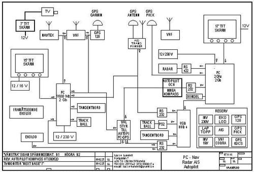

http://lasselundell.se/pcnav.html
Har tittat mycket på din sida, inte minst för inspiration. Mycket gedigen. Hittar dock inte någon uppgift på ungefärlig strömförbrukning (en avgörande faktor för min del men naturligtvis inte för motor-folk).

Mycket ström drar det, men i motorbåten har jag 2 generatorer. och nästan obegränsat med ström.
I segel båten kör jag med plotter, som via batterier matas med solenergi. :-)
http://lasselundell.se/if.html
