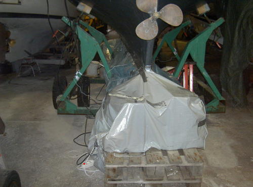

Nu var det länge sen jag jobbade med elspisar, men jag reparerade en böldpestskada på min båt för några år sen. Hade en värmefläkt i ena ände på en tunnel och en avfuktare i andra änden. Fläkten var på 2x1000 vatt och det var för mycket att köra med 1000 w. Seriekopplade värmeelementen och fick en värmefläkt på ca 400 w (har jag för mig - orkar inte räkna just nu)
