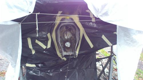

Jag har precis påbörjat en helrenovering av ett SX-C drev..
Blästerkillarna kom hem till Mig med bil och utrustning och blästrade med Bikarbonat bakpulver
KLOCKRENT resultat..!
Blev bara lite dammigt efteråt, detta damm sköljer man lätt bort med en vattenslang.
Miljövänligt och extremt effektivt..
Jag personligen lät skölden sitta kvar på båten vid blästringen, alla andra delar blästrades på gräsmattan..
Fördelen med bakpulver är att man EJ behöver maskera div delar, bara att blästra och göra rent.

Jag bifogar några bilder på drevet, lite before och after..

Åsså nr 8a..
Her fler bilder och tips om Du vill ha..
Bara att hojta till.
På denna bild ser Du slutresultatet av en liten, liten del, resten kommer inom kort..

Blästring av HELA drevet plus sköld betalade Jag 800:- för..
Då maskerade Jag skölden RIKTIGT ordentligt pga risken för pulver inne i båten..
Går visserligen att ta bort, men dock så onödigt.
