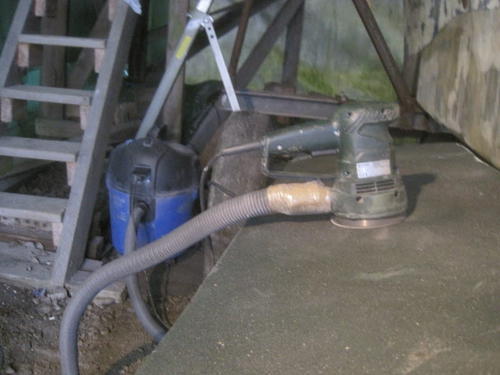

toaen 510 Postad 7 Oktober , 2012 Håller i stort sett med Comfort4. Jag brukar köra med 40 papper. Anledningen till att jag slipar bort bottenfärgen och tjärepoxyn på båten på bilden är att jag hade VC17NT på den - en vertabel katastrof. När jag försökte t bort snäckorna, som helt täckte botten, med högtryck, fick jag tag i en knt och 1 m2 av tjärepoxyn släppte från botten. När jag fått bort allt kommerjag nog att köra över botten med ett finare papper så gelcoaten blir helt ren innan jag gör en ny epoxybehandling. Coppercoat kanske. Excenterslip kopplad till damsugare - så får man upp det mesta av slipdammet. Dela detta inlägg Länk till inlägg Dela på andra webbplatser
