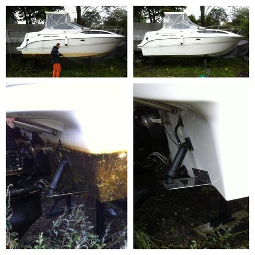

Av alla hokuspokurengöringsmedel jag köpt på båtmässor och båtaffärer finns det bara ett enda som verkligen imponerar på mig och det är Y10. En burk kostar typ 120 spänn och räcker till ett helt skrov på en 24-fotare då man kletar på det med en svamp eller pensel.  Använd det gärna direkt efter upptagning innan alla avlagringar torkat helt.
Även min 12 år gamla båt som togs upp idag ser ut som ny i skrovet efter en omgång Y10 :)

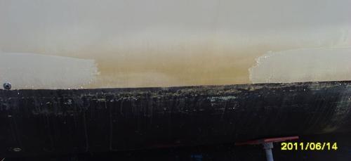

Klarar gelocoaten den tuffa behandlingen, är inte fälgrengöring skarpt ? Någon som vet hur man får bort den gula randen effektivt som blir i vattenlinjen ?

Den blir matt men ren av medel med oxalsyra.
Sedan får man polera upp lystern igen.
TIllför knappast repor men en matt yta som är rätt så lätt att få blank igen.
Matt blir inte min båt.
Men blankare efter vaxning.
På bilden ses resultatet efter oxaltvätt men före vaxningen.
Troligen har du en mycket välpolerad båt.\yes\http://www.maringuiden.se/js/ckeditor/plugins/smiley/images/thumbs_up.gif\ title=\yes\ width=\18\ />
Kan även berott på att jag blandade oxalsyralösning själv och hade den rätt så stark.
Men egetligen inget att oroa sig för då poleringen inte var så jobbig där det blev matt.
