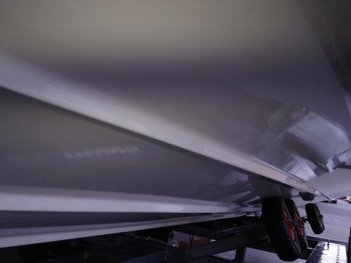

Har precis tagit upp båten och vanligtvis tar det 3-4:a timmar innan jag har skrubbat botten helt ren. Då kommer en polare förbi med en flaska Shark Bite , jag brukar inte tro på mirakelmedel och det gjorde jag inte denna gången heller. Men jag sprayade på och spolade av... Helt rent inte ett spår av snäckor eller annat sjögräs. Jag trodde inte mina ögon.

Bara ett konstaterande att den funkar otroligt bra.

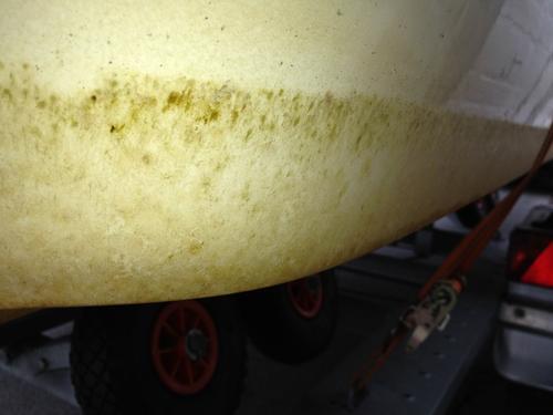

Efter att ha gnuggat med både Båtshampoo, JIF och alla möjliga snälla rengöringsmedel så försvann det gula från vattenlinjen ändå inte!
Letade i minnet efter lite tips som jag tidigare läst här på forumet och det som fastnade var just Sharkbite från Jula. Åkte därför och köpte mig en flaska i helgen och testade den lite kort under min timma vid båten (lät medlet verka några minuter bara).
Sprayade och sköljde sedan av det efter ca 3-4 minuter och resultatet förvånade mig (se bilden)!

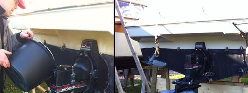

Provade Rönnqvist båttvätt och då släppte beväxtningen.

har kört med Rönnqvist i några år
kan säga att den är GRYM
kan starkt rekomendera pumpflaska
om man ska spraya som amatören på filmen får man ju kramp
