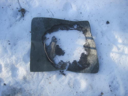

Bifogad bild visar liggunderlags brandhärdighet.
Jag höll på med ett markarbete i vintras. För att inte bli allt för kall om baken hade jag en gammal blå båtkudde som jag satt på. Jag hade en bit liggunderlag som jag la under båtkudden för att den inte skulle bli allt för blät av snön. Det var spill från de liggunderlagen jag isolerade båten med.
Hade också en enldkorg som jag eldade i för att smälta snön där jag skulle jobba. Eldkorgen stod ett par meter från båtkudden när jag gick in för att ta en paus. När jag kom ut igen fanns bara rester av liggunderlaget kvar. Båtkudden hade brunnit upp. Kvar fanns bara ett stump snöre som går runt kudden. Liggunderlaget hade bara smält där kudden låg.
Dessvärre var liggunderlaget det enda jag ade att sitta på så jag knölade ihop resterna och stoppade dem under ändan ett tag tills jag kom på att jag skulle ta ett kort på det. Då hade ju det smälta delen som fanns under kudde pulverisertas.
Trodde jag förde in en potetionell brandfara genom att isolera med liggunderlag. Det visade sig ju att det är helt omöjligt att få liggunderlaget att brinna.
