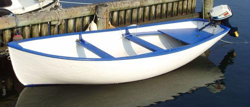

Lasse-L 341 Postad 13 September , 2012 Min gigg är byggd 1955, All träinredning utbytt. Omlackad en gång på 70 talet, med 2-komponentfärg. Still going strong. http://lasselundell.se/batar.html Dela detta inlägg Länk till inlägg Dela på andra webbplatser

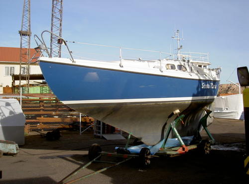

toaen 510 Postad 13 September , 2012 Din uesprungsfråga var vid. Hur länge din båt håller - betydligt längre än du själv, om den får normal skötsel och underhåll. Det där med matt gelcoat. Årlig rengöring. polering och vaxning. Reporna från misslyckade tilläggningar mm blir det ju i regel fortare än vad solen bleker och mattar gelcoaten. Sen finns det ju kraftigare poleringsmetoder. Rubbing tex. (Jag skall väl inte svära i kyrkan och skriva Autosol Chromglans.) Sen finns det ju Abralon http://www.bataccenten.se/db/db.pl?k1=K&artnr=079840&template_file=db_vara.html Har själv inte använt produkten. För mig är inte ett superblankt skrov prioritet ett. Men många vittar om dess helt utmärkta egenskaper att lyfta en gammal trött gelcoat till oanade höjder. När reporna efter all närkontkter med bryggor, de bohuslänska klipporna mm blir så många och fula att polering inte hjälper kan man ju måla. Min Storfidra på bilden , målades om 1984 med Internationals tvåkompomnents färg, Bilden är tagen hösten 2005 efter rengöring efter en sommars seglats. Polering och vaxning hade skett Maj 2005. Jag har en bild före målningen 1984. Gelcoten på skrovsidorn såg ut ungefär som den mattslipde blå gelcoaten under vattenlinjen på min bild i din förra tråd efter bara 22 år. Färgad gelcoat vr, åtminstone förr, i det närmste en katastrof. Den blev matt och tråkig ganska snabbt. Skulle jag måla om en båt idag (har målat om ett par båtar - dock ej storfidran) skulle jag målat med Dubble Coat. En helt unik färg som rollas på med sprutresultat. http://de-ijssel-coatings.se/ (dvs om man inte har den leverantörer av båtfärger som Lasse_L har ) Dela detta inlägg Länk till inlägg Dela på andra webbplatser
