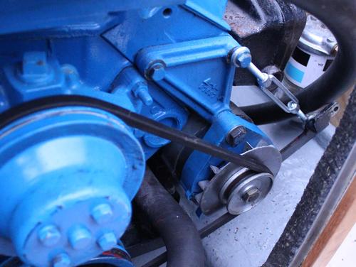

Nu har jag fått tag i rätt typ av vantskruv (på JULA) och testat att montera den på generatorn men mycket gott resultat!
På bilden syns den placering jag tänkte först. Denna fungerade dock inte eftersom sjövattenslangen till pumpen inte kunde dras på ett bra sätt. Dessutom tog vantskruvens kropp emot generatorchassiet en aning, men detta hade antagligen kunnat ordas genom att slipa ur lite ur chassiet.
I nästa inlägg kommer en bild på hur jag löste problemen.
