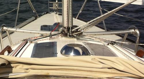

LadyAnnila 2 Postad 24 Augusti , 2012 Vi har använt Teknikhamsterns tunnfilmspaneler, måttanpassade, i 2 år och är kanon nöjda. Vi har byggt ett fast tak över sittbrunnen där vi monterat solpanelerna just för att man inte skall trampa på dem. De skuggas emellanåt av masterna men levererera ändå bra med ström. Nu seglar vi i Medelhavet och solen kommer lite mer rakt uppifrån och det gör väl sitt till. Vi har 460 W på 24 volt och de levererar utan problem in ca 9 A (eller 18 A på 12 V) mitt på dagen. Två stora fördelar med dessa paneler 1. Du kan få dem skräddarsydda till utrymmet du har till förfogande vilket gör att du kan maxa antalet W. 2. Dom är lätta. Att sedan Teknikhamstern har en förträfflig service gör ju inte saken sämre. Dela detta inlägg Länk till inlägg Dela på andra webbplatser
