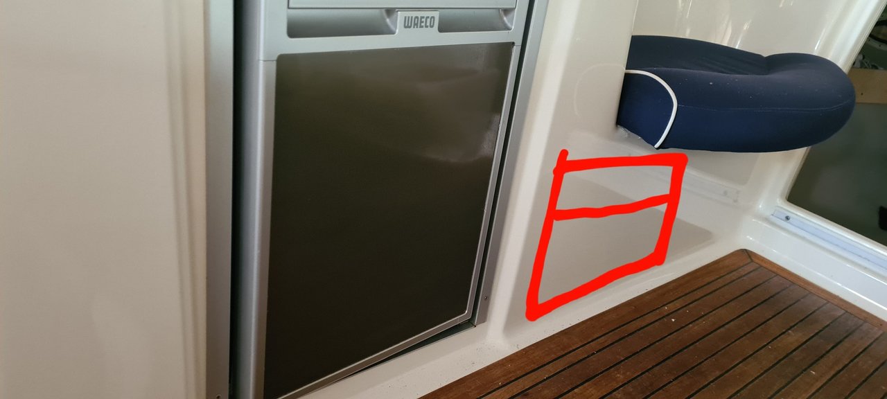

Jag ska ge mig på att ordna med besticklåda till min Yamarin 76DC 2007 nu i vinter.
Nån som har gjort det och har några inspirerande bilder?
Jag var och mätte idag kom fram till att stommen på hurtsen kan vara max BxH 330x275 om den görs 370mm djup.
Jag kommer att bygga en egen stomme och montera IKEAs Exceptionell låda låg och medel som har tryck-öppna funktion.
Lådorna måste anpassas på bredden för att passa i stommen.
Till lådfront utgår jag från en teakplanka som också får bli en ram runt lådorna.

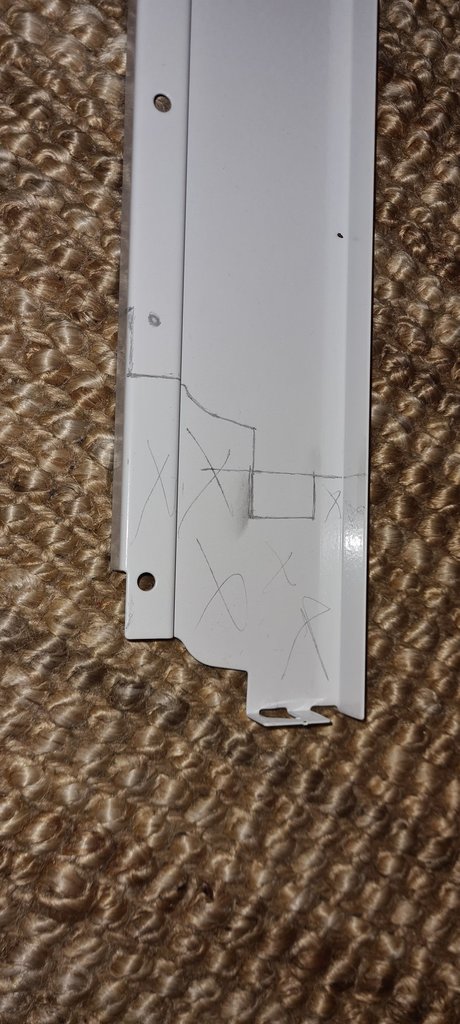

Lite bilder på vad jag gjort hitintills.
Anpassat ikealådorna till rätt bredd genom att kapa skivan i botten och metallbakstycket.
Byggt en trästomme som målats vit.
Monterat skenorna till lådorna i stommen.
Tillverkat lådfronter från teakplanka 12x145 och monterar dem på lådorna.
Till helgen planerar jag att kapa hålet i båten och montera in stommen.
Därefter ska det monteras en teaklist runt lådorna som täcker skruvarna som håller i stommen.

Stommen fick anpassas några millimeter i bakkant då den stöp men annars passade den fint.
Nu kvarstår att sätta en list runtom.
Återstår att se om tryck-öppna lådorna håller sig stängd vid sjögång.
