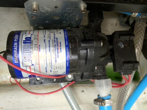

Shurflo, färskvattenpump startar bara när man knackar på den?
Idag slutade vattenpumpen till diskhon för färskvatten att fungera, en Shurflo Aqua King 2095. Den startar endast ca 2 ggr av 20 försök, d.v.s väldigt sporadisk när jag öppnar blandaren. Jag testade att knacka på den, på den svarta plastdelen på sidan där det går in 2 st röda sladdar (se bilden)...och då startar den varje gång. Om jag öppnar blandaren utan att knacka på plastdelen, startar den typ aldrig.
Jag skruvade bort plastdelen och såg ingen speciellt i den förutom en litan rund upphöjning med ett hål, men på motsvarande sida på pumpmotorn, satt en gulaktig rund membranliknande sak...som jag valde att inte röra. Jag har mätt upp ström till pumpmotorn och den får 12 V konstant.
Är det någon som har tips på vad felet kan vara? Kan man byta bara plastdelen, då den ju går att demontera? Var kan man vända sig till för företag som har dessa delar tro?

Dessa pumpar har ingen separat tryckströmbrytare utan en egen värdelös konstruktion.
Vill du ha en pump som fungerar över midsommar så dra genast iväg och köp en riktig pump, tyvärr till ett högre pris.
Shurflo är en Kina-tillverkad pump med urusel kvalitet, namnet ska få dig att tro att det är en Sureflo.
Har själv stött på dessa pumpar och tryckströmbrytaren är det sämsta jag sett. Bit i det sura äpplet och släng eländet. Köp en Jabsco eller Johnson om du vill att det ska fungera längre än 10 min.
Kan tillägga att dessa s-t-produkter säls av bl a Seasea.
Har en sådan också (precis samma). Brukar plocka isär den ibland och rengöra. Pumpdelen är tre membran med ventiler och skit kan sätta sig i dem.
Sitter en tryckvakt i den som gör att pumpen ska starta och kan behövas renögring. Kalkhaltigt vatten kan ge kalkavlagringar i pumpen men oftast bara smuts. Själv har jag ett filter på inkommande vatten.
Plocka isär den och gör rent men håll ordning på lösa delar och skruva ihop den noga så ska nog midsommar bli bra med disken och allt. yes
