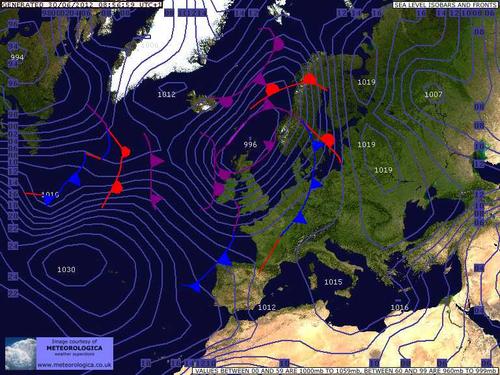

var & hur kan lära sig tyda dessa kartor??? helst inga dyra kurser
Väderfaxen är bra, man ser hur fronter mm rör sig och vad man kan förvänta sig för väder. Men man behöver en del grundläggande kunskap. en som skrivit en del är Frank Singleton http://weather.mailasail.com/Franks-Weather
Sen finns det ju böcker. Hur faxen ser ut kan man se tex här: http://www2.wetter3.de/Fax/
För att ta emot faxen behöver man en bra radio, en världsradio duger oftast inte. Helst typ en stor radio med många knappar. Icom, Yaesu mfl. I datorn kör man JVComm32. Bra antenn behövs också, för mottagning fungerar det bra med en sladd som spänns från däck till masttop. Navtex och apparater typ Weatherman har begränsad täckning. Med SSB och pactor kan man hämta GRIP-filer. Det går även med satellittelefon, uppkopplngen kostar men telefonen är billig, tveksamt om det blir dyrare än en SSB-anläggning. Men SSB går att köpa begagnat, typ 5tkr och har den fördelen att man kan prata med andra när man får långtråkigt.
Sen sänds det ju prognoser som kan avlyssnas på en hygglig världsradio, tex en gammal Sangean 818 med inspelningsmöjlighet. Men man måste känna till termerna typ skillnaden mellan VEERING och BACKING.
