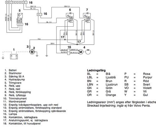

Jag ska förlänga kablarna till min powertrimpump och försöker hitta rätt dimension på kablar. Enligt Volvo Pentas elschema ska pumpen avsäkras med 55 A säkring, men kabelarean anges till endast 6 mm2. Kan detta stämma?

Kabeln blir 2*2 meter, så spänningsfallet är nog acceptabelt även med 6 kvadrat. Trimmet går desstuom oftast bara när motorn är igång vilket ger någon volt till. Dessutom tvivlar jag på att motorn verkligen drar 55 A, säkringen är nog dimensionerad för att klara startspänning. Så för mig handlade det om säkerheten; att det är säkringen och inte kabeln som brinner av först och då tyckte jag att 6 kvadrat verkade klent. Men man får kanske förutsätta att Volvo har koll på detta.
