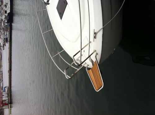

Jag har en gammal SunDancer (260 -00) men håll tillgodo med en hemöppnad pulpit.
Kanske kan ge idéer, denna blev väldigt robust utan svetsjobb.

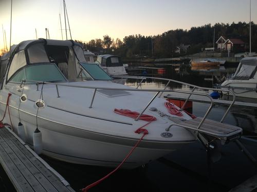

Hoppar in i tråden tros att den är ganska gammal. Har nyligen skaffat en sea ray 275 som jag pulat lite med i vinter. Nu är det dax att sätta dit en peke. Nån som har nån längd att rekomendera? Har tittat på 50cm och 75 cm. Men den senare är mer än dubbelt så dyr..

Har en god vän som har en 75cm peke på sin bavara 35 sport så vi trodde att det skulle se konstigt ut på en på en mindre båt (min är 27fot) men det ser riktigt bra ut på din. Jävligt nice båt föresten!!!
Ramen på din peke är 25mm i diameter och den från ex.vis båtsystem har en diameter på 32mm. Upplever du att din skulle kunna vara svag?
Om de inte gjort ändringar på peken så är de två stålen undertill som teaken är monterad på för klena och böjs ganska snart efter användning
hmm det är kanske där skillande i priset ligger då!? Kanske går att förstärka för en billig penning om peket i övrigt fungerar. Kan vara värt att kolla upp alla fall.

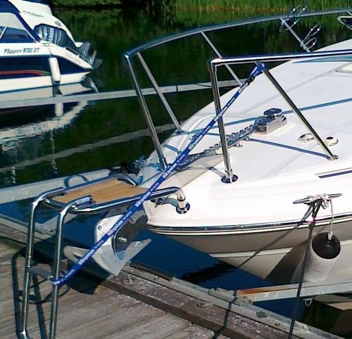

Har en likadan på min 28 Sport. Det är en stege fram som är lös och man får hänga på den nr den ska användas. Om man inte har ankarspel fram så har ju vissa tillverkare peke med inbyggd kassetstege vilket kan vara nice. Jag är riktigt nöjd med vårat förutom att det sitter något lågt över ankaret fram vilket gör att ankaret inte går i av sig själv utan man måste peta till det. Kan vara värt att tänka på om du har ankarspel fram. Finns säkert ngn form av förlängning till rören för att få mer höjd på peket.
Bifogar min lösning, byggd och måttanpassad efter båten. Kostnad inkl allt utfört av en kille här på västkusten. Tror jag betalade ca 7500:- för allt inkl montering.

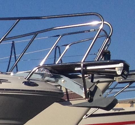

Jag har ett peke monterat strax över ankaret i fören på min 260/275. Kika på bilden så får du kanske lite ideer.
Det sitter stöd på bägge sidor rakt ner till ankarrullen i fören. Det är ingen rörelse i denna konstruktion.

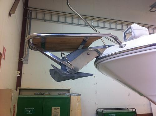

Så här brukar mina kunder som har ankarhållare under peken lösa det. Två st stag från peken ner till bulten som håller plastrullen i ankarhållaren
Hej, jag köpte en peke och stäv stege från båtsystem till min Fairline Targa 34, fördelen med deras peke är att dom har 2st längsgående u-profiler under, dessa bryte man isär något och som sedan går att trä över ankarfällaren, man tar sedan och borrar hål i sidan av profilerna och  igenom ankarfällaren,bulta fast peken i ankarfällaren, på detta viset behöver man inte dom höga stolparna.
Peket är stöttat mot ankarrullen och det fungerar utmärkt utan någon rörelse i konstruktionen.
