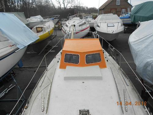

Sådär ngt.ting. Nu har jag plastat in min Sprayhood/doghouse... men behöver er hjälp nu! Tänkte först slipa ned den roffliga ytan, för att sedan spackla upp en jämn & fin yta...(Epoxispackel el plasting padding???)
Efter detta funderar jag om man bäst stryker topcoat på spacklingen-efter slipning dock!- el bättre med ngt. annat som ytskickt??? Eller det böves ngn. primer innan? tips vore tacksamt.

Biltema har ett glasfiberspackel till överkomligt pris
Eller så gör du det på det riktiga sättet och använder det du nu byggt som en form/plugg.
Spackla slätt och fint på avigsidan med glasfiberspackel, slipa vaxa och bygg sen inifrån och ut med gelcoat och glasfiber och plast/epoxi.
