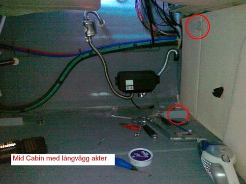

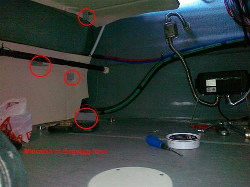

Det här va intressant läsning. Har själv en Sea ray 260 sundancer -00 som jag tänkt montera värmare i ett bra tag. Anledningen till att jag inte fått i nån än är placeringen. Värmare har jag,en eberspächer luftvärmare,men inte listat ut nån vettig placering till den. Utrymmet bakom panelen i midkabinen visste jag ens inte fanns,inte så stort iaf. Hur kommer jag in där? Sticksåg o göra hål eller? Finns ju liksom inga skruv o ta bort för att släppa på den. // Jari
Du får leta upp plastlocken som sitter över varje skruv.
Börja i taket i skarven mot aktre långväggen och lossa täcklisten.
Ta bort inklädnaden av ingångsdräneringen på den förliga långväggen
i midcabin.
Även täckningen i taket rakt under förarstolen togs bort för att komma
åt skruvarna för fotändesväggen.
På bilderna har jag ringat in de fästvinklar som skruvarna sitter i.
Jag hade funderingar på att ta upp en servicelucka i fotändesväggen men har inte
gjort det ännu.
/xcelro
Grymt bra med bilderna du tagit!! Tack!! Men om jag inte minns helt fel har jag inga skruv med plastlock över. Listen upp mot motorrummet har jag också varit o dragit i,men inte riktigt förstått hur jag ska få bort den. Nu har jag inte båten nära till hands så jag kan kolla,men lutar väl åt en sensommartur till helgen så ska kolla igen. Fanns det såpass mycke plats bakom toan så det gick att gå förbi där? Såg att du hade ett utblås vid co larmet. Som sagt,tack så mycke för bilderna!
//Jari
