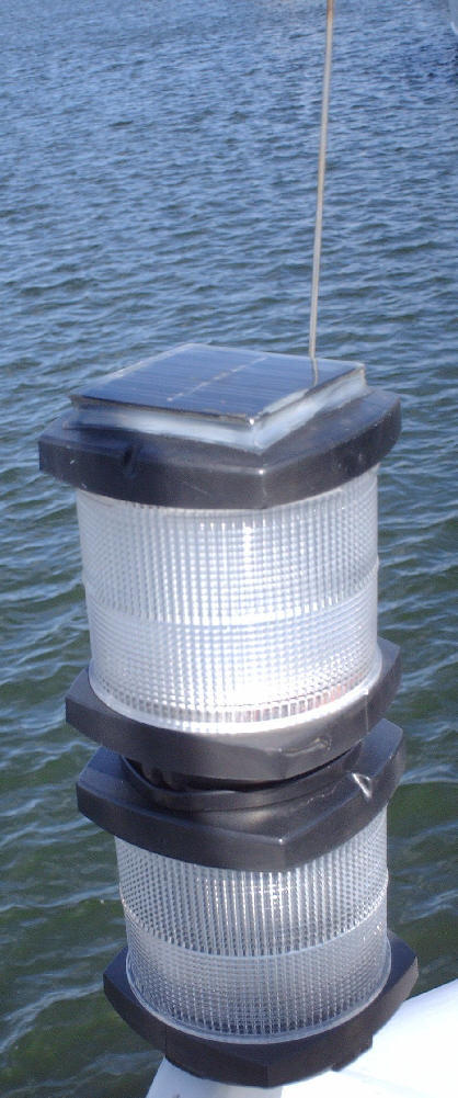

Lasse-L 341 Postad 14 Januari , 2012 Knyck inkromet i en trädgårdslampa. Jag flyttade över allt till ankarlantärna. Och fick den soldriven. http://lasselundell.se/page6.html Senast ändrad av Lasse-L | 14 januari 2012 | 14:06 Dela detta inlägg Länk till inlägg Dela på andra webbplatser
Flintstone 5 Postad 14 Januari , 2012 Lasse, jag tror jag skrivit det tidigare men...den lösningen är LYSANDE i alla möjliga avseenden!! Jag älskar människor som har förmågan att tänka utanför boxen! Jag försöker göra det så gott jag kan, och som det heter: Även en blind höna kan ibland hitta ett korn. Det jag just nu funderar på är att göra något liknande men med en solcellsdriven ventilator som inte blir lika ful och skrymmande som de färdiga man kan köpa på Biltema eller hos båthandlarna. Mvh Fred Dela detta inlägg Länk till inlägg Dela på andra webbplatser
facil26 3 Postad 14 Januari , 2012 Så som L Lundell gjort var min tanke också, men hur fan skall man släcka vid gång i mörker då blir ju gångljusen åt hvete. därav anledningen till att jag vill styra den separat från förbrukarbatteriet. Däremot har jag slaktat en solcellslampa att lägga i solen, som funkar ypperligt att ladda små batterier till handhållen gps o panlampa. Dela detta inlägg Länk till inlägg Dela på andra webbplatser
Lasse-L 341 Postad 14 Januari , 2012 Tack för det. Slickar i mej berömmet. Till bogproppen kör jag med fotkontakter. Svampknapparna år nödstoppskontakter. Dela detta inlägg Länk till inlägg Dela på andra webbplatser
