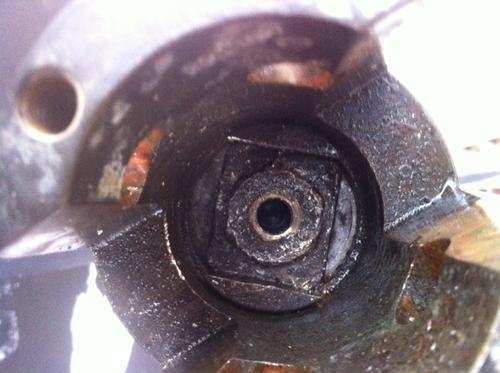

caspero8 0 Postad 21 November , 2011 Hej, Har en låsmutter till ett 120s-drev. Den sitter som berget... Har dränkt in den i 556. Det enda som händer är att jag börjar förstöra muttern.................. Är trångt att komma åt och såga bort den. Något tips? Dela detta inlägg Länk till inlägg Dela på andra webbplatser

Tomas99 64 Postad 22 November , 2011 Jag har också råkat ut för detta. Svårt att se i din figur, men min mutter var av brons liksom resten av propellern. Jag antar att du tagit bort låsskruven och låsbrickan (vikbrickan)? För mig var det helt omöjligt att för hand få loss den. Det är svårt att för hand få lite större kraft utan att luta hylsnyckeln något och tappa greppet. Så när muttern började bli skadad tvingade jag fast en hylsa som var en dimension för liten (lite våld med en klubba) och sedan gick jag på den med en (luftdriven) mutterdragare. Lossnade omedelbart, mutterdragaren hann inte ens varva upp innan den var lös. Sedan dess har jag dragit muttrarna med momentnyckel för att slippa riskera att dra dom för hårt. Har fungerat sedan dess... Dela detta inlägg Länk till inlägg Dela på andra webbplatser
