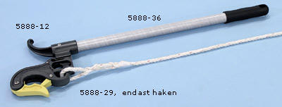

Jo, bojkroken är också en bra pryttel. Man lutar sig ut lite när man passerar bojen och krokar snabbt i den ca 80 cm långa kroken. Krokolinan är ju bara två plåtbitar plus ett litet plåtrör - inte mycket mekanik där inte.
Bara att ta mod till sig och klippa bort den sydda öglan direkt. ;-)
Edit tillägg: Menar alltså en sån krok ... http://test.marinshopen.se/TillbehörsShopen/tabid/258/CategoryID/432/List/1/catpageindex/1/Level/a/ProductID/75634/Default.aspx

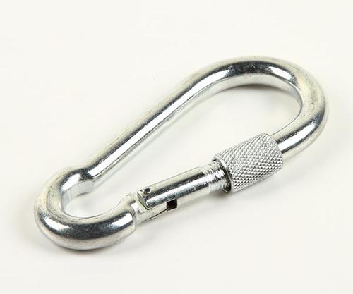

Jag använder en brandkrok med låsning, se bild.Jag kopplar på en bojkrok eller en kätting med ankare.
Använd aldrig vanlig karbinhake, även om det kan verka praktiskt. Tappade ett sprillans nytt ankare utanför Gisslingö på det sättet i somras. Haken på bilden ovan har en låsning, det är bra. 4 meter 0.8 kätting med schacklar i båda ändarna.
Trådskaparens krokolina kommer att fördela last och slitage på ett bra sätt, när han väl kommer över skruplerna för att brutalklippa bort öglan. ;-)
Dessutom blir man ju då inte beroende av en fast ögla, utan kan flytta krokolinan utefter bandet efter behag&slitage.
(Bandet slits ju mest i ankar-änden, så man kan så småningom även vända bandet i rullen. Den änden är ju sällan brukad eller uv-skadad, så bandet kan nog tryggt användas ytterligare några år.)

Tips angående nämnda Kiviks-krok ovan;
En ny typ av större och grövre blåa bojar blir allt vanligare, åtminstone i bohuskustens hamnar.
Kivikskroken har en lite för smal öppning i sin smalaste del, vilket gör att kroken ibland bara plumsar på plats vid hög belastning. Blir då svår att lossa med handkraft .
Man kan nog lätt justera och anpassa sin kivikskrok om man har tillgång till skruvstäd etc, men då är det bra att veta bojögle-rundstålets diametermått.
Till saken; har själv mätt denna diameter till 30,5 mm med skjutmått, och antecknat i att göra listan. (Själva runddelen i kivikskroken har f.ö. tillräcklig radie för att svälja detta, utan praktisk risk för böjd krok eller andra problem, vad jag begriper.)
/ Thomas

Jag försökte med en merxx-hake men det fungerade inte, eftersom den var för stor och fastnade i den noa-ställning jag har för att ta upp ankaret utan att slå i skrovet.
Men en sådan där karbin-hake med skruvlås som visas ovan kanske kan vara lösningen. för det är bra att kunna lossa linan från kedjan och kunna sätta fast den i en bojfångarstång istället. väldigt smidigt.
Finns det risk att haken ställer sig på tvären, tex linan kärvar mot skruvlåset? Då är det en dålig lösning, tror inte den klarar någon större belastning om den hamnar snett.
Jag har lagt mig vid såna bojar och det har gått bra hittills men ska ta ditt tips ad notam och ge mig på öglan med våld och vidga den ett par cm. Som det är nu får man knappast ur kroken om den ploppat förbi.
Jag kan inte påstå att jag är possitivt inställt till kroken som Thomas länkar till.
Låg med min L32;a i Waxholms gästhamn. L32;an har ju puchpiten utbyggd med en båge akteröver, för att bl.a ta upp krafterna i akterstaget. Hade ganska kraftig sidvind. Dessutom är L32 helt omöjlig på backen. Halar ut båten till bojen.
Grannbåten hade en dylik krok som man fäst i samma boj. Kroken fångar den bakre delen på min puchpit och hela manövern går åt skogen i den starka vinden. Hade ett elände innan jag lyckades komma loss från grannbåtens krok.
förderar nog denna modell efter det. HandyDuck förtöjningshake http://www.hjertmans.se/webshop/framesets/siteframe.asp?rubnr=1155&artname=Förtöjningskrok - HandyDuck&sok=förtöjningskrok
