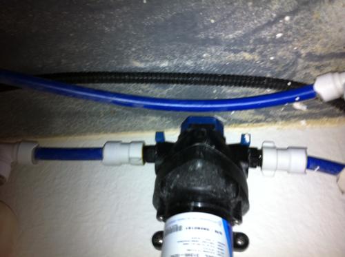

Hej, se bifogad bild. Hur tömmer man vattensystemet inför vintern? Har kört pumpen och ser att tanken är tom, det bara fräser lite i kranarna men antar att det finns vatten kvar. Hur lossar man kopplingarna på slangarna på bilden, de bara snurrar. Finns det något smidigt sätt att kopplas loss dessa kopplinga, beskriv gärna med bild eller steg för steg.

Ser väl ut som Whales snabbkopplingar, och de skall enligt reklamen gå lätt att lossa med ett enkelt handgrepp, ett exempel ... http://www.marinaman.se/adapter-hona-34-bsp--15mm-p-6008-c-530.aspx
Frågan ju bli då vilket sorts enkelt handgrepp? ;-)
Är det bajonett-fattning så vrider man väl bara nåt kvartsvarv - plus kanske trycker ihop kopplingen lite samtidigt för att underlätta vridningen??
Själv hade jag f.ö. nöjt mig med att sära på ett par ställen och blåst lite med munnen.

Har du provat att trycka/dra i ngn riktning medan du skruvar?

Det kan vara anledning att kolla var t.ex pumpen sitter. Är den på lägsta punktenkan man ändå ha otur att det efter-rinner i ledningar tillräckligt för att fylla pumpen. Behövs inte mer än ett snapsglas. Efter en fryst pump kopplar jag alltid loss pumpens båda slangar så den inte kan fyllas från något håll. Alla kranar öppna, pentry, toa och sen blås för att kolla att inget ligger i rören och kranar.
