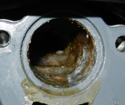

Jag tänker inte på direkta beläggningar utan om en lösning som är så saltkoncentrerad att den lixom ser ut som en saktlake. Tror faktiskt att det är just NaCl men jag kan ha fel. Ställen där jag oftast finner detta är vid termostater, interna anoder, poppetventiler och kurvor i kylsystemet. T ex när man delar ett Alfadrev brukar det finnas ordentligt med denna saltlake vid kylvattenövergången mellan bellhousing och drev.
Lägger in en bild från en termostatficka där man ser detta som halvgenomskinliga vitaktiga klumpar, tyvärr hade jag nog varit o petat lite i det så det syns lite dåligt. Denna motor hade körts på förhöjd tomgång i tunna ca en halvtimme med 2 vattenbyten innan termostaten togs ur.
Senast ändrad av jarb | 06 november 2011 | 19:34
Jag tror inte  att detta är NaCl utan  något betydligt mer svårlösligt. Provsmaka nästa gång och berättta hur det smakade smiley
Hahaha Guestsson! Klart jag ska smaka :-) Men nu när du kläckt teorin om att det inte behöver va NaCl så ska jag faktiskt ta med lite snafs till jobbet nästa gång jag hittar det och köra lite analyser på det. Är dock inte säker på om jag kan identifiera just NaCl ifrån andra salter med vår utrustning men det ska absolut få gå igenom lite tester. Det vore ju väldigt bra om vi kunde avfärda det som nåt ofarligt ur korrosionssynpunkt.
