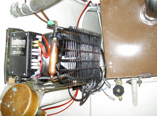

toaen 510 Postad 10 Oktober , 2011 Kylaggregat Classic Compact http://www.hjertmans.se/webshop/framesets/siteframe.asp?rubnr=667&artname=Kylaggregat - Isotherm&sok=kyl Köpte mitt på den sk Julrean för under 4000 kr. http://thallatha.blogspot.com/2009/12/storfidran-undet-tak-2005-2007_6617.html Dela detta inlägg Länk till inlägg Dela på andra webbplatser

hhmcsv 1 Postad 10 Oktober , 2011 Min erfaring är, att Supercool inte duger. Allt för liten kylkapacitet och allt för stor elförbrukning. Om du i stället installerer kompressorkyl, så är det bäst att placera kompressordelen så långt ifrån bo (sova)-utrymmen och med bäst möjlig kylning (luftcirkulation) runt aggregatet. Normalt är der ca. 2m rörförband mellan delen i kylskåpet och kompressordelen, hvilket giver en viss frihet til at placere. I min båt har jag placeret kompressordelen under cockpitdurken bakom motorutrymmet - det fungerar mycket bra. (Beason 31) Hans-Henrik Senast ändrad av hhmcsv | 10 oktober 2011 | 14:11 Dela detta inlägg Länk till inlägg Dela på andra webbplatser
