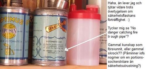

Thomas-1 311 Postad 4 Oktober , 2011 Kalledrag: Jo, det är de faktiskt!? Har iaf alltid utgått ifrån det stämmer utan att alls begripa funktionens detaljer. (Hugaligen, kanske bara ren tur att mitt kanske genom åren hundratal direktpåfyllningar med sådan flaska rakt in i öppen låga inte orsakat brand??) Edit sent tillägg: att det brinner en liten låga ur säkerhetsflaskans pip efter eldfängd påfyllning är alltså i mina ögon fullständigt normalt!(Hittills har denna gängse normala pip-låga alltid självslocknat efter typ 1-2 sekunder. Så att jag skulle ha haft ovanligt stor tur med utebliven antändning i mynningen är helt uteslutet! Alldeles normalt med en låga där alltså. Som sagt att spåra orsaken till denna säkerhetsflaskans förmodat säkra beetende har jag hittills inte reflekterat över, men men.) Senast ändrad av Thomas-1 | 04 oktober 2011 | 17:14 Dela detta inlägg Länk till inlägg Dela på andra webbplatser
forgus31 139 Postad 4 Oktober , 2011 Svanhalsprincipen handlar nog om att gas i flaskan inte ska kunna antändas. Luftblandad gas blir ju en explosion vid viss luft-gasblandning. Svanhalsen gör nog att risken minimeras genom att påfyllningsröret innehåller vätska. Vätska brinner ju bara som vanligt med liten låga men bör nog släckas, t.ex blåsas ut innan flaskan vänds rätt. Dela detta inlägg Länk till inlägg Dela på andra webbplatser
mikaelno 7 Postad 5 Oktober , 2011 Angående svanhalsen på flaskan så är min uppfattning att den konstruktion är till för att kunna hälla t-röd i koppen för förvärmning av fotogenlampan, Det går inte med en rakpip. Om man vill vara på säkra sidan och fylla på rödspritkök så finns säkerhetsflaskor från Trangia. http://www.trangia.se/2891.trangia_tillbehor.html Dela detta inlägg Länk till inlägg Dela på andra webbplatser
