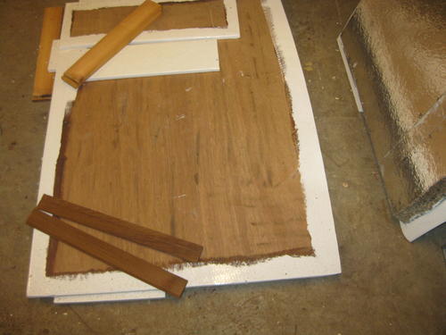

Har en snipa med plyfa durkar som var klädd med en lös matta, under där fans en limmad laminat som var tvungen att avlägnas innan teakläggning.
slipade ovansidan sidan av skivan med sliprondell för att avlägsna gamla lim rester, plastade kanterna runt om och målade baksida med topcoat

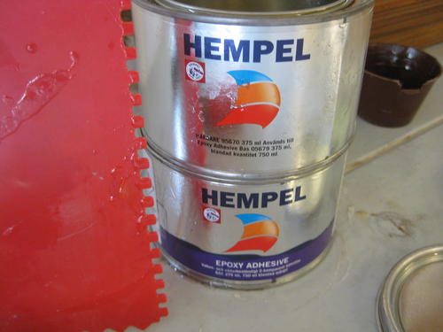

han rekomenderade att använda poralitan lim eller 2 komponents epoxi lim!
valet för mig blev det svindyra epoxi limmet för att jag vet hur mycket poralitan limmet sväller om det blir för mycket under.
Det var enkelt att limma med epoxilim drog ut det men en 3 mm tandad spackel
över hela skivan la tillbaka alla ribben!
kunde justera ribben enkelt under 1 timme KANON
kan rekomendera det varmt att epoxilimma.

Använde jag mig av Hempel epoxi adhesive vatten och väder beständigt 2 komponent lim!
spontan köpte det för 399 kr på sea sea såg senare att det fans på bauhaus för 359 kr
750 ml
finns det någon annat epoxi lim till billigare peng?

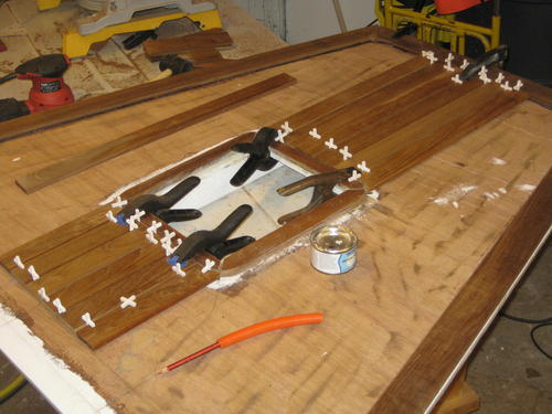

här kommer en bild på kakelkryssen använder mig av 5 mm
tvingarna tog slut då användes en bricka med skruv för att hålla den nere!

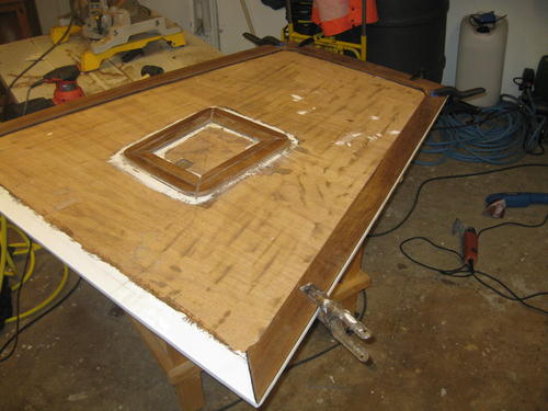

Första durken färdig för att limma,
*Markerade ytterramen mot plyfan med en penna
*Märkte ribben i tänkt turordning
*Tog bort allt
*Strök ut epoxi limmet med en 3 mm kamspackel
*Tillbaka med ytterramen efter sträcket
*Tillbaka med ribben som justeras tillrätta med kakelkryss
*Ribben tvingades ner mot plyfan
klart
Första delen klar att nåta!
Vad tycker ni?

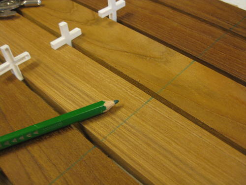

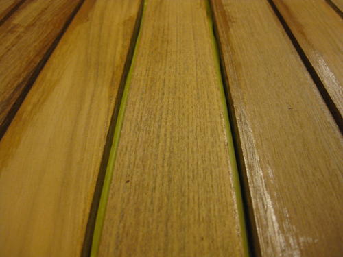

Tips: Vid flertalet gånger så fick jag rita om blyerts sträcken för att det inte gick att se mot den mörka teaken.....
Tog ett av barnens gröna penna som har används flitigt!
En stor fördel med epoxi limningen var att man lätt kunde se var man ritade sträcken underlättar vid montering

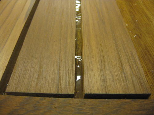

Nu nar det dags att börja nåta!
Först primen mellan ribben
Tejpandet höll på att ta knäcken på en,  öm rygg och piligt.
Den bästa lösningen som jag kom på var att använda en plattmeijsel.
