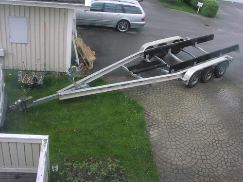

Har köpt en Usa båttrailer av märket Continenal, på denna sitter en justerbar kullkoppling på 2 5/16 tum (58,74mm), Justerar denna koppling så mycket att den går att dra med en 50mm kula? eller hur har ni som har usa trailar löst detta problemet?
Kulkopplingen heter Titan modell 20.

Jag kapade bort gamla kulhandsken o svetsade dit ett fyrkantsrör som var 50 mm invändigt, sedan monterade jag en ny kulhandske på röret!!! det blev kanonbra...

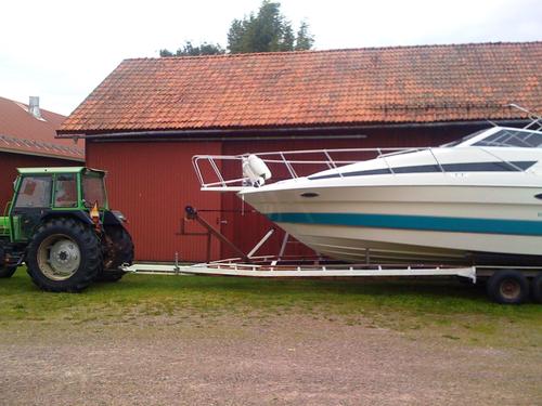

Båten på bilden kan inte väga 4 000kg  Då måste du ha en 3 axlad vagn om din båt skulle väga så mycket .
Jag har en handske till min vagn som tål 3 500kg i draghållfasthet . Du får kolla med dom som säljer reservdelar till husvagnar och släpkärror . Där hittade jag min kulhandske .Ps  Vagnen på bilden ligger det en 4 000 kg båt på vintertid

Har bara inte fått bytt profilbild ännu. Jag har idag en Bavaria 28sport som har en torrvikt på 4000kg. Till denna har jag köpt en Continental Trailer som är dubbelaxlad och har en total vikt om  12.000lbs och av detta är lastförmågan 10.000lbs vilket är ca 4500kg så denna klarar min båt. Dock är det fel handske på trailern.
Har du också skurit bort den gammla handsken och svetsat dit en 4 kantsprofil eller ett rör?

Men svar på din fråga  jag svetsade dit ett runt rör och borrade rakt igenom och satte några rejelä bultar också .

Just, jag kollade på min vagn hur kulan var byggdoch den var ju tokenkel att bygga om. Det som höll fast kulan var ett slipat ämnesrör. Så jag helt enkelt tog bort ämnesröret, tillverkade ett likadant fast för 50 kula och monterade dit. Blev jättebra och jag känner mig trygg med att ha kvar den kraftiga hållaren.

Har köpt en liknande treaxlig trailer som den som Torgny-3055 visar i sin bild. Har dock inte fått hem denna ännu men det börjar närma sig. Ska byta ut handsken mot en 3500kg.

Jag kan nämna att jag tidigare sjösatt och dragit upp min tidigare Bayliner 3055-93 med Nissan navar utan några som helst problem. Vikt på båt 3600-4000kg beroende på bränsle och packning exclusive trailer.
