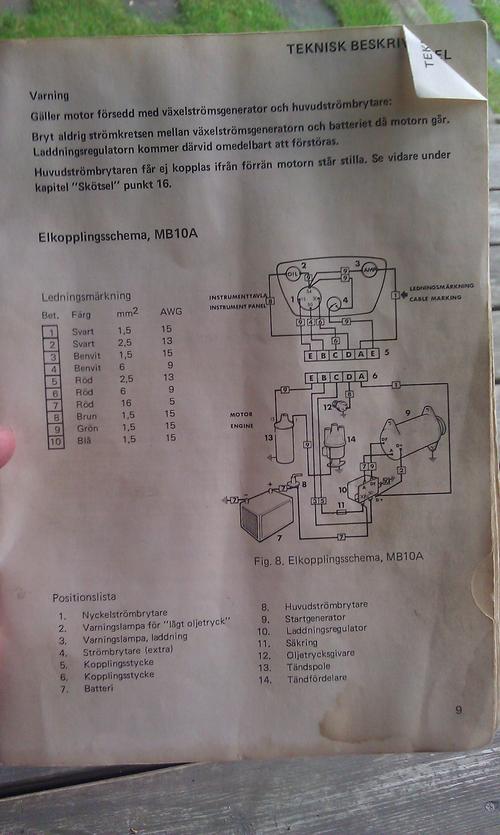

Bifogar bild på elschemat i nästa inlägg.

 Efter att kollat noga på schema och bild så kan det vara (om de sammstämmer) matningen till tändninglåset (som verkar komma från startrelät) som har dålig kontakt eller är delvis av.

Håller med Thomas-1, flytta kabel A. Jag tror att den matar tändningslås och instrument. Vid eventuell bygling så slå på tändningen och sätt sedan fast ena kabelanslutningen på startkabel på ingående (B) på startrelät. Anslut sedan på utgående på samma relä. Då ska startmotorn gå runt och motorn förhoppningsvis starta. Detta är samma sak som händer/borde hända när du vrider på startnyckeln.
Den gula kabel, kommer den från tändningslåset? Som det ser, svårt att se, så ansluter den i den blanka skruven till vänster på startrelät, men jag ser ingen anslutning på den andra blanka skruven, som borde vara minusansluten om vi antar att den gula är plus.

Jag har inte flyttat den svarta sladden till laddningsgeneratorn (kabel A som kommer från dynastartern) från A till B eftersom som rekommenderades - det var olika skruvdiametrar där. Däremot lossade jag och gnuggade lite vid anslutningarna.
Den mystiska gula kabeln som ser ut att komma från vänster sida på laddningsgeneratorn är fansluten till laddningsgeneratorns fäste (jordar denna?), kommer från motorblocket och går till startreläets fäste (jordar även denna?).
Jag hittar ingen direkt anslutning mellan dynastarterns hölje och notorblocket. Från dynastartern går bara tre kablar bakåt (de andra till tändspole osv). En (svart) går till laddningsgeneratorns nedre vänstra hörn. En grå till laddningsgeneratorns övre vänstra hörn, och den tredje till startreläets vänstersida. Behöver dynastarterns hölje verkligen jordas - den sitter ju fäst i motorblocket?
Jag hittar bara två jordningar av motorblocket. Dels direkt från batteriets minus, dels den kabel som går via laddningsgeneratorns fäste till startreläets fäste.

Jag har börjat rita ett eget elschema men det är inte publicerbart än ;-)

Elfelet verkar löst. Förmodligen var dett ett jordfel - som tipsades om. Dendär mystiska gula kabeln (A) som går mellan fästet till laddningsgeneratorn till fästat på startreläet går bakåt och är jordad i fästet till tändspolen (varför en jordning till - och där?). Jag tog loss tändspolen och gjorde rent jordningen och eureka, sedan dess har motorn startat och gått ca 10 ggr i 5-10 min per gång tills jag stängt av.

Antar att du med den gula kabeln avser laddnings-regulatorns jordning, som den bokstavslöst ser ut även i din original-bild?
(Denna skruvsockel-punkt på laddreläet måste jordas med en egen kabel, alltså inget konstigt i det!)
Däremot förstår jag inte varför du ovan beskriver ett samband mellan den mystiska kabeln A, och den gula alltså helt nödvändiga laddrelä-jordningen? (Men tror att det rör sig om ett litet missförstånd.)
Den kabel som jag - i mitt inläggs bild - märkte med den vita bokstaven A utgår ifrån laddreläets B , dvs den punkt på regulatorn som antas plus-mata batteriet vid laddning. (Lite smådumt med en onödig skarv på en batteriplus-matarledning, därav förslaget att hellre flytta kabel A direkt till den säkrare plusmatningen vid den grova kabelns B-anslutning. (Vilken färg kabel A har, eller ens dess funktion framgår alltså inte. Men har den exempelvis med plusmatningen av instrumenten att göra, så kan den väl vid glapp delvis orsaka fel av den typ du beskrivit. Nåt sånt.
Kort sagt, antagligen bara ett litet betydelselöst missförstånd vad jag kan se? Men funkar det ändå inte perfekt så återkom f.ö. gärna med fler frågor. :)
/ Thomas
Edit, förtydligande: Regulatorn har på sitt lock bara fyra stycken beteckningar (B , D, Df, 61), men en femte omärkt jordning krävs också. Denna nödvändiga jordning kopplas alltså till regulatorns sockel/skruvfäste, vilket f.ö. kan anas i bilden om man tittar riktigt noga.
