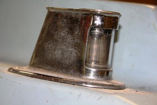

Tanklock är som vanligt, skuvas av/på och ventilationen sitter inne i handtaget
Den inbyggda tanken har nog jort sitt efter alla år.

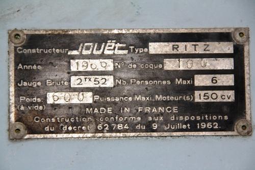

faan vad kul med ngn mer som har samma båt, vart hittar man identifieringdbrickan i båten tro?

På min sitter den nitad i karet ovanför akterspegeln.

så om jag avläser rätt så är maxlast 600kg,  den är gjord för max 6 personer och max stryka på motor 150hk.
Då är det ju iofs inte så konstigt om det tycker att det är tungt med 4 pers o en gammal merc 650 som utvecklar max 50hk på propelleraxeln:)
