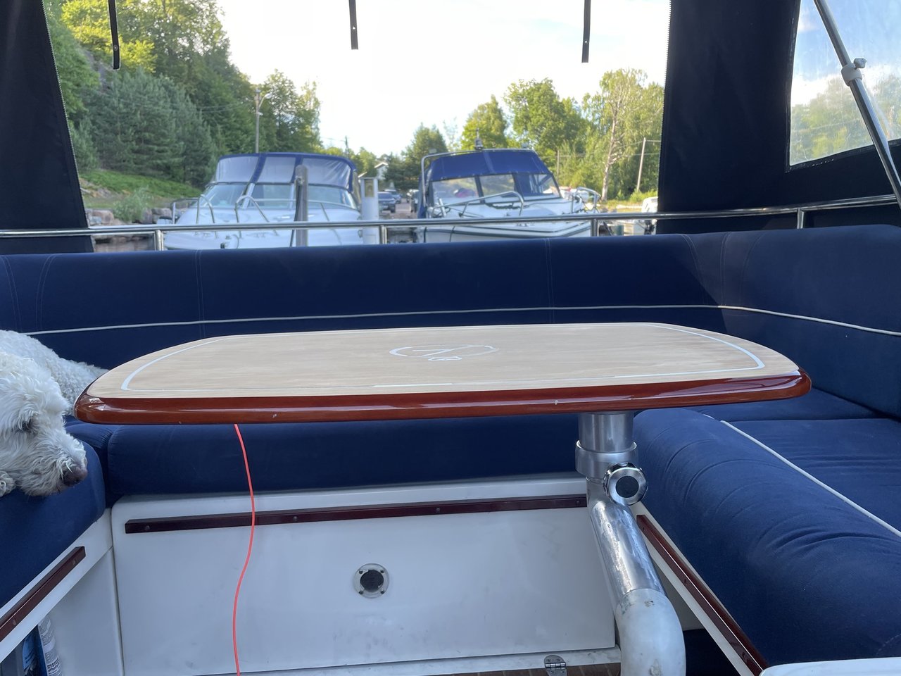

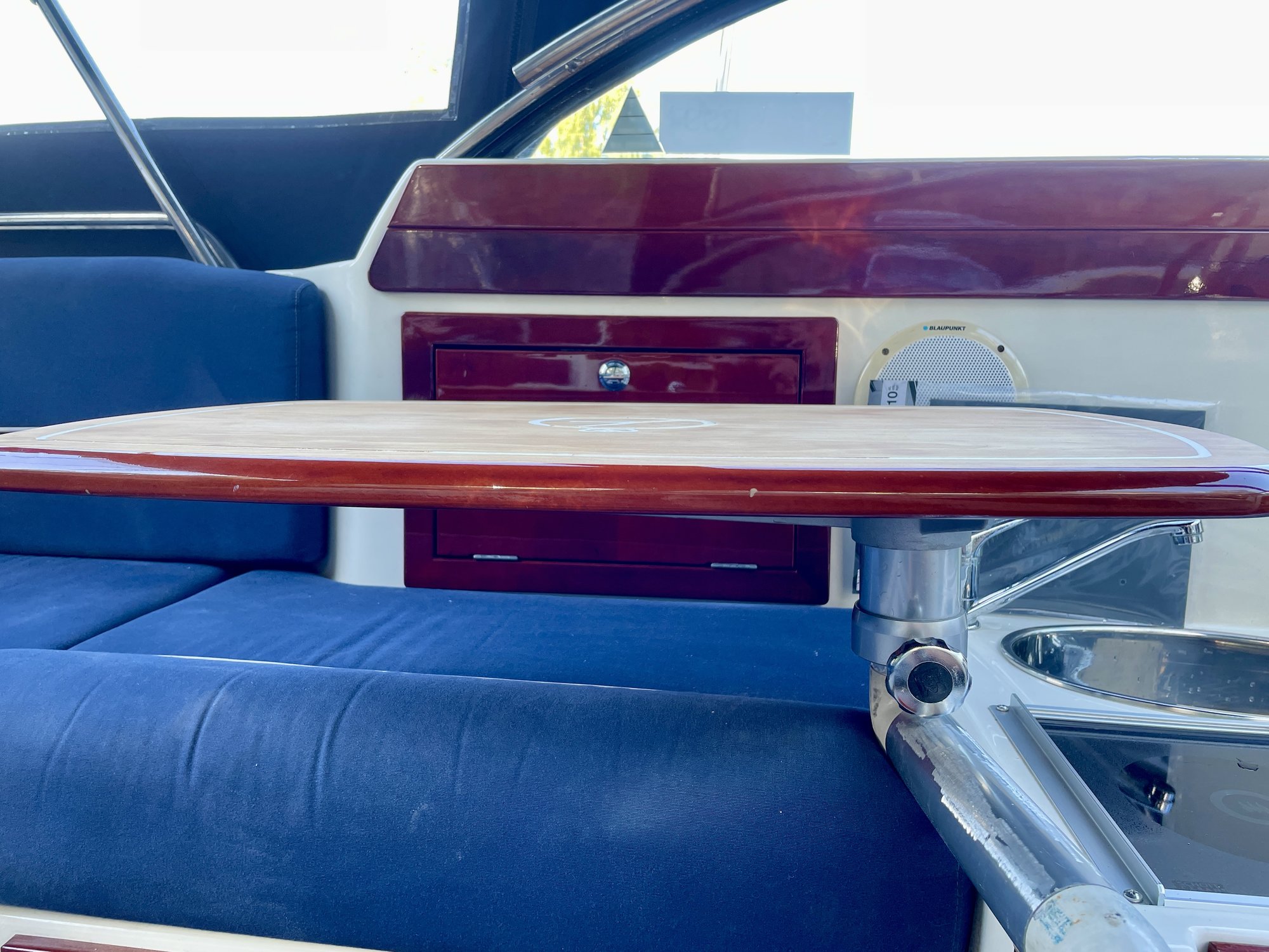

Har hatt eksakt samme problem helt siden båten var fabrikkny for 13 år siden. Såvidt jeg kan bedømme er svingfoten feilkonstruert. Noen mener at plastleddene er for myke, men det tror jeg ikke er årsaken, nettopp fordi problemet eksisterte fra dag 1.
Det ser for meg ut som om plastleddene - og da spesielt leddet nærmest bordplaten - ganske enkelt har feil vinkel.
Jeg har i dag (etter 13 år...) kontaktet verftet i Finland om problemet, uten at jeg har stor tro på at dette vil føre til noen løsning, siden jeg tror ALLE med denne type bord deler det samme problemet.
Jeg har vurdert å få et mekanisk verksted til å lage en mer rettvinklet svingfot, men har ikke klart å finne noen som er interessert i oppdraget. Kanskje om vi mobiliserer flere AQ-eiere ?
Jeg er ikke interessert i en fastmontert fot midt på gulvet. Den skulle raskt blitt svært upopulær hos min kjære fru. Se ellers mitt nærmest identiske bilde av elendigheten.
Problemet er at vinkelen inte er 90 grader på plastvinklene. Den første er betydelig under 90, og den under bordplaten er omtrent 90+.
det jeg gjorde var at bytte om på disse to. I tillegg til en liten skive under på det lengste bordplatefeste. Det var litt vanskelig å få delene fra hverandre, men ved å varme opp aluminiumet og hamre på plastvinklene gikk det.
resultatet ble mye bedre som dere ser av bildene.
