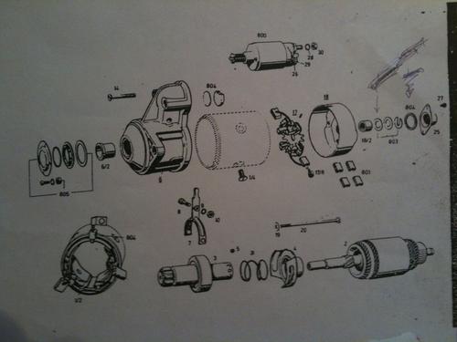

Bifogar en bild på min startmotor i genomskärning. Ja, klykan (nr 7 på bilden om det går att läsa med upplösningen som blir här) tittade jag på. Såg en liten skåra i den rundell som går i nr 4. Pratade dock med en expert som menade att det inte borde vara problemet om ingen skada är synlig i nr 4 (vilket jag inte kunde se). Men du  misstänker en skada på den klykan?

Bytte du hela enhet nr. 3 på bilden? Ett annat långskott är att du fått ett kuggbrott på startkransen. Har du kollat hela kransen eller bara delar av den? Nästa gång det slirar prova att vrida motorn en bit för hand och sedan starta.
