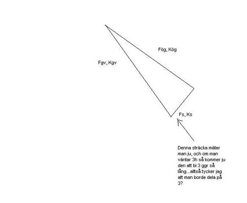

Du skall gå från tjärven tillLågskär med en fart av 4knop. efter 3h kärar du Flöjtan. ber strömmens fart och kurs. Jag får strömmen till 1,3/3knop men i boken står det 1,3knop... vad e rätt? Behöver hjälp snarast!!!prov på tisdag för fartygsbefäl klass8....

Jag har använt mig av strömberäkningstriangeln. Och om jag inte missminner mig så eftersom man ju seglat i 3h när man upptäcker att man är vid fel plats så måste man dela strömmens hastig het med just 3? Annars skulle man ju hamna ännu mer söderut?

Så här se uppgiften ut..när den e klar..
Hej! Svårt att svara på om man inte har hela uppgiften framför sig, men du tänker helt rätt. Är avståndet mellan död räknings position och den faktiska positionen (inkl avdrift) beräknad på tre timmars gångtid så skall avståndet mellan dessa punkter delas i tre för att få strömmens fart. Jag tycker absolut att det låter som ett facitfel. Lycka till på provet!! //Theo
