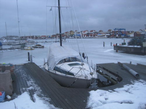

Jag är i stort set i samma läge som dig och tänker likadant. Jag har haft min nuvarande båt i sjön de tre senaste årn, med undantag för upptagning med rengöring och bottenmålning när alla andra har sjösatt. wink
Jag brukar köra motorn ungefär en gång i veckan. På vintern låter jag dessutom poppellern snurra på backen för att hålla båtplatsen lite friare för ev is.

Det kan ju bero på brist på tid eller som i mitt fall. Jag älskar att va på sjön, men att gå ut en sväng i de områden där jag seglat hur många gånger som helst lockar inte alls. Jag gör det möjligen om vi får gäster som vill ut på sjön. Skall jag gå nån stans skall det helst var till nåt ställe där jag inte varit förut. Efter att ha seglat i snart 50 år blir det långt bort.
De senaste vintrarna har det varit lite svår att komm ut  pga is. Att jag sen inte konserverat motorn beror på lathet.
