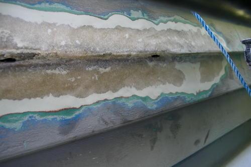

Vår familj köpte igår ett gammalt vrak till båt till en billig peng men fick med en liten defekt, en så kallad spricka. Båten är en Örnvik 550 HT från 74 och har spruckit undertill precis på en av skårorna under båten. Ägaren innan har försökt lagat men den sprack under vintern igen vilket vi tror beror på att han inte lät glasfibern att torka helt.
Så nu ska vi ge oss på detta uppdrag och har idag inhandlat polyester med härdare och en massa glasfiberväv. Sprickan är lite svår att avgöra hur lång den är men mellan 4dm till 1m lång kanske och precis i en skåra så det är lite läskigt att slipa upp för mycket där.
Men vi hade tänkt slipa upp så mycket vi vågar, torka ur båten och glasfibern ordentligt och sedan bygga upp med så mycket glasfiber vi tror behövs utifrån. Sedan kan man komma åt en bit av sprickan inneifrn som vi kan ha på lite glasfiber på också.
Men vi snackade med en person på en båthandel och han sa att polyestern tar 7 veckor att härda innan man kan ha gelcoat på! Kan detta verkligen stämma? Ända som står på burken är slipbar efter 3 timmar.
Kom gärna med tips om hur vi kan laga detta på bästa sätt, vill gärna slippa slösa hela nästa sommar åt att laga båten också.
Sprickan är under vattnet och du funderar allvarligt på att bara laga en del av den..?
Tänkt ta ut familjen i den båten sen?
Slipa av och ta reda på vart sprickan börjar och slutar för att sedan laga ordentligt.
Sen kan du känna dig tillfreds i en trygg båt när du är ute och njuter av den svenska sommaren på sjön.
Båten står på land och det är ett långt skadat ställe men det är inte spricka över hela utan på vissa ställen ser man bara glasfibrern som om bara gelcoaten lossnat och sen har personen innan försökt ha på ny gelcoat eller något som har spruckit igen. Så sprickan är typ bara halva skadade området alltså som det läcker, men tänkt förstärka hela området ändå.

Har du nån bild på skadan.
