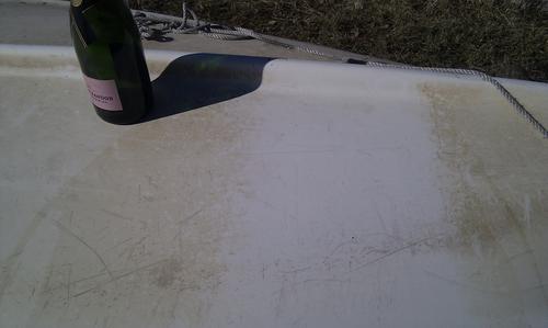

testade biltemas fälgrent på en gammal  eka  vi inte polerat på 10 år och det
blev så här . ; ) vilket medel, innehåller även det oxalsyra.
skrubbade ingentin gutan bara sprutade på och sköljde med vatten 10 minuter senare.
sjukt bra..
