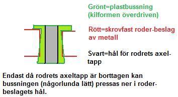

Själv har jag två bussningar i liknande halkmaterial, men då med en rejäl stopp-fläns i övre kanten enligt skissen. Och då kan en minimal kilform hjälpa till att bromsa ev uppåt-rörelse, så bussningen sitter bergfast utan extra låsning. Vet alltså inget om detaljerna för just din båt, eller om detta är särskilt tillämpligt, men skulle du - eller ev någon annan - ev låta svarva nya roderbussningar så kan nog fläns/kilprincipen vara tänkbar?
