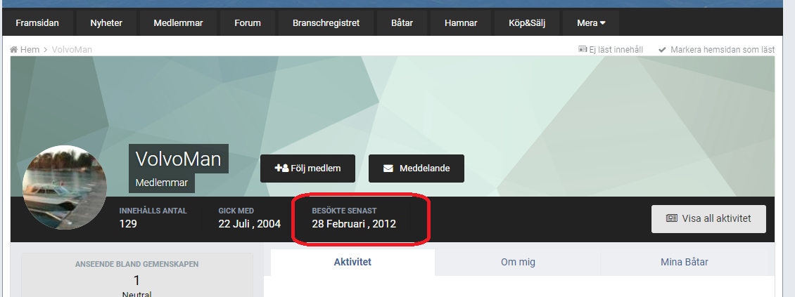

Användare VolvoMan verkar ju onekligen kunnig när det gäller dessa motorer, men det var tyvärr över 11 år sedan denne besökte maringuiden, så hoppas inte för mycket på svar därifrån.

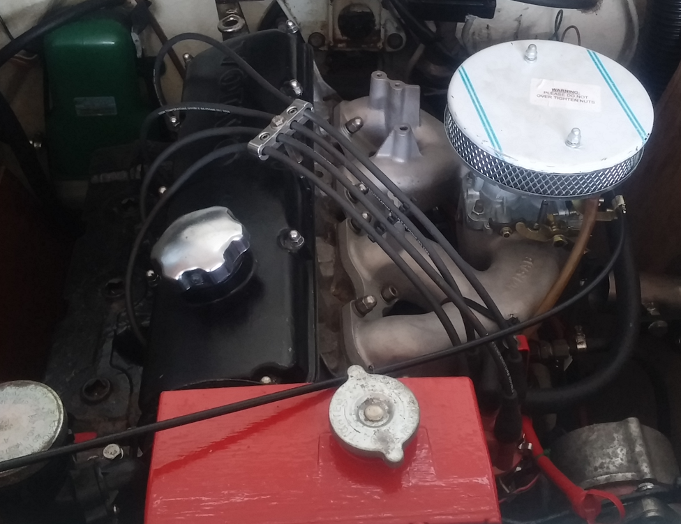

Hade en AQ145A som LISAB i Malmö helrenoverade 405 toppen på. Bytte till nya Mahlekolvar. Satte på en dubbel Weber med chokespjäll. Bytade till 123Ignition tändsystem och Bosch blå tändspole. Startade alltid utan accpumpning och gick klockrent på tomgång 750-800 rpm.
