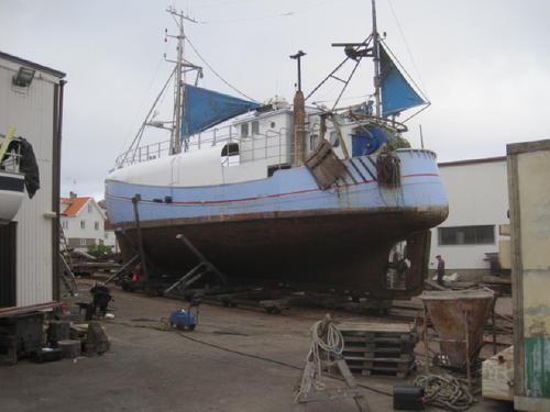

Sjöegenskaper med denna båt
Ber om ursækt på førhand før mina norska bokstæver!
Den långfærdsresa jag planerar ska gøras med en ny båt. Rutten ær dessutom førlængd en smula ordentligt, hela vægen runt jordklotet faktiskt. Først medelhavet, sedan øver Atlanten till Amerika och sedan øver Stilla havet mot Australien och vidare.
Min stora fråga: vad tror ni om sjøegenskaperna hos den hær båten? Det ær en gammal fiskebåt, laxkutter byggd 1938. Længden ær 10.5 meter och bredden 3.70. Væger ca 7 ton och har ett djupgående på 1.30.
Førstår om dessa siffror och bilden inte ger 100 % tillræcklig information men skulle uppskatta hjælp oavsett. Vilka vågor klarar den/klarar den inte att parera? Naturligtvis så finns det olika skickliga førare men återigen: all hjælp ær av vikt!
Sammanfattningsvis så undrar jag helt enkelt om ni gissar att den klarar sig øver Stilla havet och Atlanten. Marschfarten ligger på ca 7 knop vilket gør att det tar ett gæng dagar att ta sig øver haven. Kommer man att kunna ha tillræckligt bra koll på vædret under dessa resor som kan vara mellan 20 och 35 dagar?
All hjælp ær av enorm vikt!
Jepp, gjorde faktiskt det. Det hela var faktiskt en budgetfråga i førsta hand men æven en praktisk sådan. Tycker att det finns en del førdelar med en træbåt på den hær typen av resa då den låga farten kan gøra att træets førmåga att svælla igen eventuella hål kan komma till anvændning.
Dessutom læmnade priset på denna fiskebåt mycket øver till renovering och specialanpassning till just vår resa. Exempelvis så kommer en mindre flybridge att byggas på.
Men vad tror folk då, vågar man ge sig ut på de stora haven med denna?

Det andra är att för att avgöra om båten klarar att ruskas om på havet krävs en ordenlig besikning och troligen rätt omfattande arbeten. Det är det normala men detta exemplar kan ju redan vara åtgärdat. Kolla det så ni inte blir kvar på land vilket eventuelt är det sämsta alternativet. Eller det bästa.
Tänk på att på de stora haven finns ingen sjöräddning att ringa till. För att lära sig att rädda sig själv krävs både grundliga kunskaper och räddningsutrustning.
Men framförallt en båt som är dokumenterat säker.

Sedan till sjöegenskaper. Båten verkar ganska bred i förhållande till längden. Samt har en relativt djup köl. Men inte överdrivet djup, så jag gissar att den kommer att rulla ganska mycket från sida till sida. Vilket inte är ett båtproblem utan ett besättningsproblem.
Du skriver att ni funderar på en mindre fly-bridge? Jag skulle noga fundera över om ni verkligen behöver en sådan. Allt som sitter högt tenderar att öka rullningsvinkeln.
Risk för rundslagning? Ja, det är en risk för en jordenruntseglare. Det som många seglare har mardrömmar om är att fastna i ett uppåtnervänt läge... fast paradoxalt nog så klarar sig de båtar som har en styrhytt ganska bra ( teoretiskt uträknat alltså! ) vid en rundslagning. Styrhytten gör att det blir flytkraft och båten har inget stabilt läge uppochnervänd så att säga. Den rullar upp igen! Men då KRÄVS  att ni har bra luckor och bra stängingslås så att luckor inte slår upp...
En rigg är också bra om ni tvingas att dreja bi i ett överfallsväder, storm? Små segel gör att båten ligger stabilt. En annan lösning, med en sorts  fallskärm ner i havet som nödankare, kan också fungera men de få jag läser om som verkligen gjort det - där har flera gett upp att få upp sjöankaret igen. Så åter kan en rigg vara bra för er båts överlevnadsförmåga?

Med stor skicklighet, gott om tid och pengar samt en rejäl portion tur går det säkert att ta skutan runt jorden. Men krasst sett är det nog svårt att hitta en olämpligare farkost.
30-40-tals fiskebåtar byggdes för en ekonomisk livslängd på ca, 20 år. Skroven spikades ihop med järnspik. Motor och backslag är museiföremål från i bästa fall tidigt femtiotal. Utanför Sveriges gränser är maskinen så unik att en samlare knappt skulle våga starta den av rädsla för att något ska gå sönder. Reservdelstillgången är i praktiken obefintlig.
För att ha skuggan av en chans att komma längre än till medelhavet bör skrovet åtminstone plastas omsorgsfullt. Det hjälper dock inte mot att första bästa riktiga brottsjö kommer avlägsna styrhytten med ett ljud man annars bara får uppleva i bowlinghallar.
Hoppas du inte tar illa upp, men ditt tilltänkta projekt är så dumt att någon måste varna dig i tid. Ifall du faktiskt skulle komma iväg. Om din besättning är ännu mer oerfaren än du själv tycker jag det gränsar till mordförsök att lura iväg någon intet ont anande medmänniska på en sådan färd. Dåligt sjömanskap helt enkelt.
