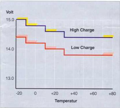

Hellas TWC-regulator kan komma upp i 15 Volt i perioder om det är -10 grader eller kallare. Kolla att regulatorn pulsar laddningen som det är tänkt, dvs att den inte är helt sönder. Jag bifogar datablad på hur laddningen går till så du kan kolla dess beteende.
Denna bild visar hur den pulsar laddningen i 8 st 12-minutersperioder.
Tomas
Och denna bild hur max- och minspänningen i pulserna varierar med temperaturen. Det ska finnas en temperatursensor nära batteriet. Hella hävdar att denna laddning inte ska få batteriet att gasa utan bara laddas väldigt snabbt!
Tomas
