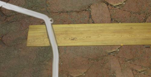

Vår pulpit är inte helt rakt. Kan man rikta det utan att montera av det? Hur gör man då? /j
Om din pulpit har fått sig en smäll finns det risk att fästena har fått sig en knäck med läckage som följd. Kan då vara klokt att montera av dessa eller? även att kolla efter ev, sprickor i plasten. Det jag kommer på så här på rak hand är plåtslagare. Dom måsta veta hur man hantera detta matr, på ett korrekt sätt.

Jag skulle försöka med en kraftig bräda typ 70 * 200 mm och 2,4 meter lång. Så fräsa ur ett spår som röret passar i. Sedan böja tillbaka den stora bocken försiktigt, det andra följer då troligen med. Förutsättningen är att pulpiten går ner i typ segelboxen. I annat fall måste det tätas och skruvas om. Och att tänka på; det bockade är lite hårdare, så brädan skall sitta lite före bocken, du skall alltså böja tillbaka FÖRE bocken!
