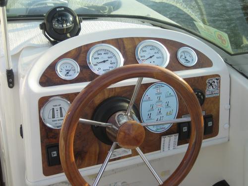

Anders 0 Postad 21 Januari , 2011 Hej! Här kommer bild på trimplansindikatorn (Instatrim). MVH/Anders Dela detta inlägg Länk till inlägg Dela på andra webbplatser

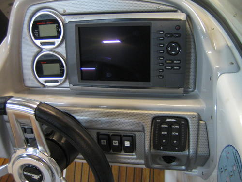

Anders 0 Postad 21 Januari , 2011 Hej igen! På min nuvarande motorbåt (Yamarin 63 BR med Yamaha 150 hk -2010) har återförsäljaren monterar samma fabrikat som är Yamarinoriginal, alltså Bennett.Trimplanen är ett par M120 Sport tabs. Är mycket nöjd med funktionen och dess påverkan på båten efter en säsong. Skickar med en bild på babord (vänster trimplan). MVH/Anders Dela detta inlägg Länk till inlägg Dela på andra webbplatser
Anders 0 Postad 21 Januari , 2011 Hej! Här kommer slutligen en bild på trimplansindikatorn, den sitter till höger om ratten. MVH/Anders Dela detta inlägg Länk till inlägg Dela på andra webbplatser
