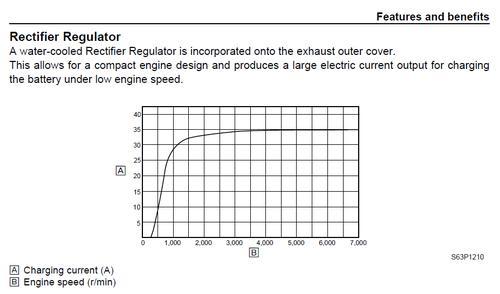

Du har förmodligen ett batteri runt 100Ah då det är det minsta som rekommenderas till en F150. Bilden visar laddkurvan på motorn. Det finns små spänningskänsliga brytare som bryter bort kylen när batteriet börjar bli svagt, tror Waeco själva har det som tillbehör. En mer säker lösning är att sätta i ett batteri till som driver förbrukarna. F150 har dubbla laddkretsar så du behöver inte krabba med skiljereläer eller dioder.  I den här tråden finns bilder och text som beskriver min installation av ett dubbelbatterisystem.

Enligt din bild Jarb så verkar man ha en bra laddning redan på tomgång.
