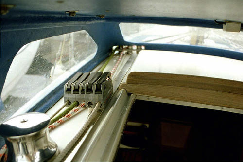

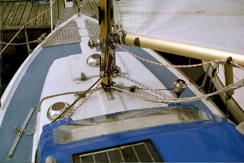

Jag har ensamseglat sen början av 1990-talet. Havsfidra, L32;a, Storfidra och nu en motorseglare Fjord 28 CS.
Min absolut bästa seglarkompis genom åren är min autopilot. Jag är inne på min fjärde på lika många båtar. Jag skulle aldrig kunna tänka mig att segla utan autopilot eller vindroder.
Sen tycker jag det är viktigt med segelhanteringen. Att det går att reva enkelt från sittbrunnen. För min del betyder det Genua på rulle. Jag har även på tre av de fyra båtarna haft kutterstag med kryssfock på rulle, för att kunna få liten segelyta när det blåser ordentligt.
Även att bindrev för storseglet är iskurna och fungerar smidigt att reva från sittbrunnen. Jag har kört varianten med en revlina vid halshornet (framme vid masten) och en revlina vid skothornet (bak på bommen) Dvs två linor för varje rev.
Jag går nog kanske inte ut om det blåser småspik. Vilken vindstyrka vi talar om beror på hur och vart man skall segla. Är det företrädesvis undanvind går jag nog ut vid starkare vind än om jag har en lång kryss över öppet hav. Å andra sidan - måste man kryssa är man på väg åt fel håll. wink
Däremot får man ju räkna med att det kan bli sämmre väder när man är ute - därav vikten av att snabbt kunna reva. Sommartid är ju åskväder en källa till mycket snabb ökning av vindstyrkan.

Samma sak för mig: Försegel på rulle, alla tampar dragna till sittbrunnen och centralt placerat fäste för selen. Dessutom en extra centralt placerad skotwinch för fockskoten, för att man ska slippa stå på huvudet och veva nere vid vattenytan nr det lutar.
