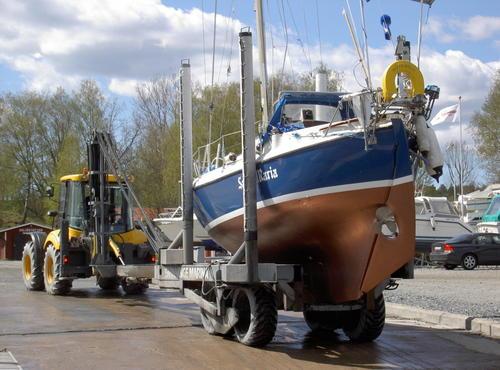

Visst går det att ta upp en sån båt på en ramp. Men det ställer stora krav på att rampen är avpassad för den verksamheten och kärran är det. hade ett par olika båtar på Svinninge Marina, Åkersberga under några år. De hade ju specialvagnar som tog båtar upp till 20 vill jag minnas. Se bifogad bild. Sista sjösättningen av den minsta båten jag hade på Svinninge.
Ett sånt ekipage är nog inte helt gratis.
Det blir nog betydligt billigare och säkrare att leja en kranbil för lyft och transport.
