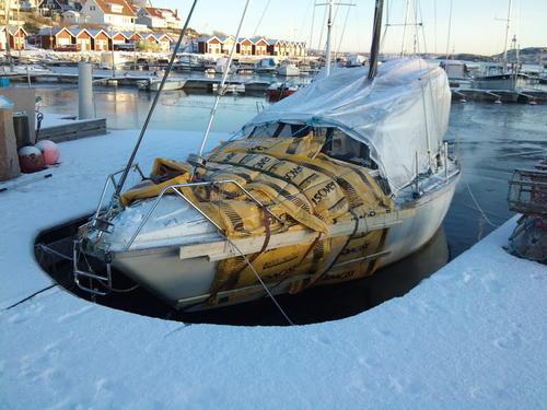

De båtar jag har haft masten kvar på har alla haft ett riktigt plastdäck. Jag har därför bara täckt från masten och akterut och gjort ståhöld i sittbrunnen. Det gäller både när jag stått på land och när jag legat i sjön.

Bilden i mitt förra inlägg är på min L32;a på Svinninge Marina under vårutrustningen innan presenningen åkte helt av.
Bifogad billd är från täckningen av sittbrunnen på min nuvarande båt när den låg i sjön med masten på förra vintern.
