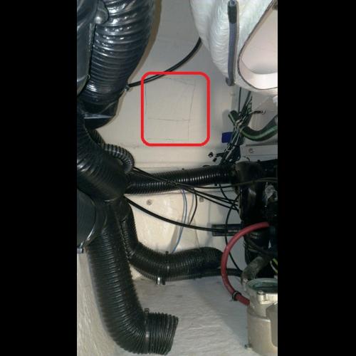

Lånar/väcker denna tråd då jag troligen bestämt mig för att sätta ett Profish 1000 bak i min 35ft motorbåt. Om jag fatttat det rätt så går det att sätta bakvänt på en konsoll.
Nu till min fråga - jag har aldrig plastat eller jobbat med förstärkningar i båt förr, och skulle behöva lite tips på vad som är lämpligt och vilka grejer man behöver. Jag har hittat en plats på styrbord sida som är relativt slät och där jag vill sätta spelet, och därmed förstärka.
Hur och vad för förarbete behövs?
Marin Plywood verkar vara grejjen, eller?
Vad är lämliga dimensioner? 20*20 cm, 30 cm elle större?
20 mm tjocklek?
Vad skall man fästa plattan med - jag behöver fylla ut lite grann då ytan inte är 100% slät. Hur länge skall det härda/torka? Värme?
Skall man göra något efter plattan sitter fast, måla, plasta, glasfiber?
Läste någonstans att man skulle sätta sika runt om efter montering? Varför?
Är det kanske bättre att be marinan göra det om det inte tar jättelång tid (=pengar), och det kostar ju även att köpa på sig allt som behövs.
Skrovet är ju tvådelat, skall man förstärka över skarven eller hålla sig på den övre delen (som är tunnare)?
Bifogar bild innifrån motorrummet. Jag har markerat det området som skall förstärkas.
Som ni ser - massa frågor som jag gärna vill få lite input på innan jag sätter igång
Tacksam för tips och bilder.

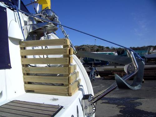

Blyad lina är nog det mest optimala för ett ankarspel i aktern. I min båt valde jag kätting pga att fallhöjden under spelet var för litet. Om man skall ha lina bör man ca 1 meter under spelet för att linan skall lägga sig ner tillräckligt bra för att inte riskera att trassla till det.
Bifogar länk på min installation av ett Anchorlift 1200W
http://imagine.123minsida.se/187791364
Avseende förstärkning av skott så skulle jag göra det i glasfiberarmerad plast och om jag vill göra det styvt i så fall laminera dubbelskal med ett distansmaterial (men inte med plyfa) även om marinplyvood är det bästa trä-materialet så suger det alltid lite vatten och det är känsligt överallt där det borras hål. Även viktigt att kolla hur bra skottet sitter fast i skrovet, det är ju rätt stora krafter mitt spel orkar dra 1000kg så det är viktigt att det inte sviktar eller bryts när det drar vad det orkar.
