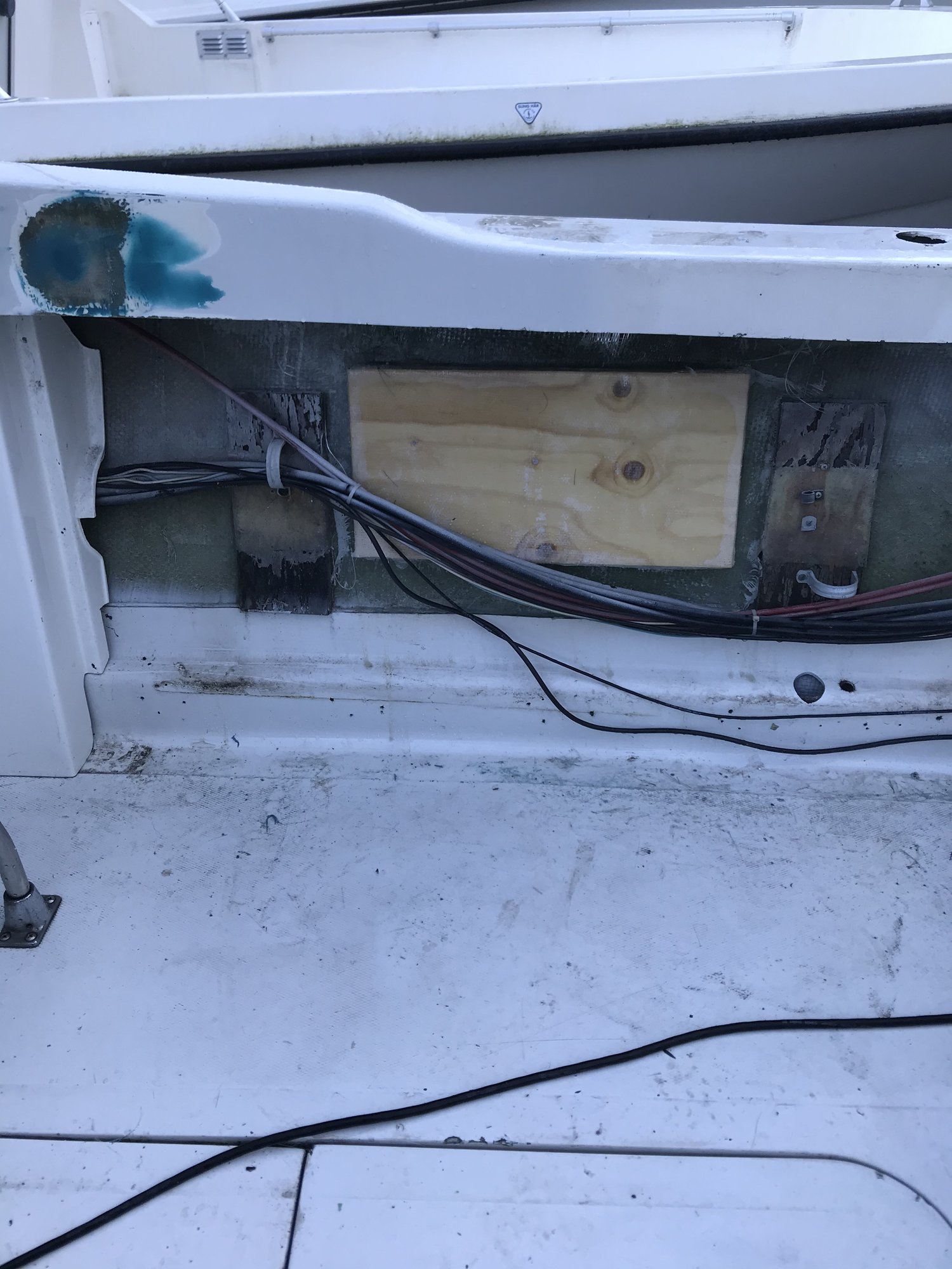

animap 43 Postad 15 Oktober , 2020 (redigerade) Ska bli roligt att följa detta, alltid kul att se att den mest nedgångna båt kan få nytt liv under varsamma händer. Vad var det som satt runt skrovgenomföringarna? Någon sorts fullagning för att från insidan försöka stoppa läckaget eller vad var det? Kan bara hålla med om att det är snygg design. Jag gillar dessa "mini-flybridge". Vilken modell är detta, är det Bertram 25? Redigerad 15 Oktober , 2020 av animap Dela detta inlägg Länk till inlägg Dela på andra webbplatser
IvarN 287 Postad 15 Oktober , 2020 Tackar! Skall se till att hålla tråden uppdaterad i takt med att det händer grejor. Det som satt runt genomföringarna var plyfaskivor, märkligt arrangemang. Samt sika på ytterkanten... Dela detta inlägg Länk till inlägg Dela på andra webbplatser

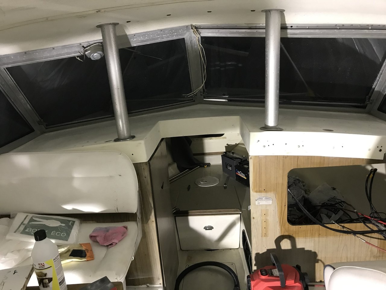

IvarN 287 Postad 17 Oktober , 2020 Pulpeten demonterad. Dela detta inlägg Länk till inlägg Dela på andra webbplatser
Pentax 724 Postad 17 Oktober , 2020 2020-10-15 vid 18:29 skrev IvarN: Tackar! Skall se till att hålla tråden uppdaterad i takt med att det händer grejor. Det som satt runt genomföringarna var plyfaskivor, märkligt arrangemang. Samt sika på ytterkanten... Man brukar ha sådana förstärkningar på insidan på USA båtar, oftast i plast. Dela detta inlägg Länk till inlägg Dela på andra webbplatser

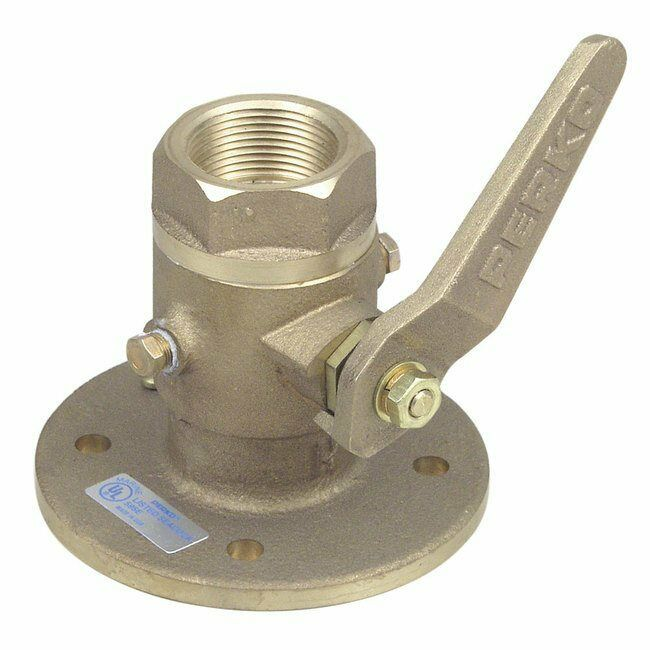

IvarN 287 Postad 17 Oktober , 2020 4 minuter sedan skrev Pentax: Man brukar ha sådana förstärkningar på insidan på USA båtar, oftast i plast. Intressant, vet du varför? Att träet skall svälla och täta, eller för att göra infästningen starkare? Dela detta inlägg Länk till inlägg Dela på andra webbplatser
Pentax 724 Postad 17 Oktober , 2020 För att förstärka, man brukar inte ha likadana skrovgenomförningar som vi har utan ett antal skruvar genom skrovet som håller genomföringen som brukar vara ihopbyggd med avstängningsventilen. Dela detta inlägg Länk till inlägg Dela på andra webbplatser
IvarN 287 Postad 18 Oktober , 2020 Tackar för info👍 Verkar ju betydligt mer robust än de genomföringar som är praxis här, dock blir det ju fler hål pga skruvarna. Intressant tanke med varför man väljer olika lösningar i olika delar av världen; vad som är tradition respektive bästa lösningen för lokala förutsättningar osv. Exempelvis har ju amerikanska båtar som regel väldigt klena knapar, men jag har å andra sidan aldrig hört talas om att någon råkat ut för att knapen slitits loss eller brutits av. Dela detta inlägg Länk till inlägg Dela på andra webbplatser
Mackey 4 843 Postad 18 Oktober , 2020 (redigerade) 7 timmar sedan skrev IvarN: Exempelvis har ju amerikanska båtar som regel väldigt klena knapar, men jag har å andra sidan aldrig hört talas om att någon råkat ut för att knapen slitits loss eller brutits av. Jag har bara hört talas om en båt som sjunkit beroende på skrovgenomföringar - de var till logg- och ekolodsgivare - och det var en segelbåt utanför Stockholm som fick genomföringarna intryckta pga. att en blixt slog ner nära. https://pakryss.se/sjonk-av-blixtnedslag/ Man ska givetvis välja bra grejer och pröva då och då att de håller. Tilläg: Jag följer tråden med intresse, men inte jämt och ständigt... Redigerad 18 Oktober , 2020 av Mackey Dela detta inlägg Länk till inlägg Dela på andra webbplatser
Lintott 2 111 Postad 18 Oktober , 2020 2020-10-17 vid 16:57 skrev IvarN: Intressant, vet du varför? Att träet skall svälla och täta, eller för att göra infästningen starkare? Så här krångligt bär de sig åt för att montera en bottengenomföring enligt amerikansk standard. https://marinehowto.com/seacock-backing-plates/ Jag har sett något resonemang om att en sådan här montering håller bättre om det är grejor som far runt o kan riskera slå av genomföringen men det verkar långsökt... Som @Mackey skriver så är det oerhört sällsynt med skadade bottengenomföringar. Jag är lite värre än Mackey för jag har hört talas om ytterligare en båt (d.v.s. totalt två, en vid Saltsjöbaden och en vid Norrpada) som sjunkit p.g.a. inskjuten loggivare. Båda fallen var armerade plastgenomföringar som "skjutits in i båten" i samband med häftiga åskväder så de är inte riktigt relevanta för metallgenomföringar. Risken med läckage vid genomföringar är nog större med val av felaktig/dålig slang eller dåligt installerade slangklämmor. Sen ska man alltid se upp med genomföringar av undermålig mässingslegering som kan bli spröda som kex, men det har inte med fastsättningsmodellen att göra. Dela detta inlägg Länk till inlägg Dela på andra webbplatser

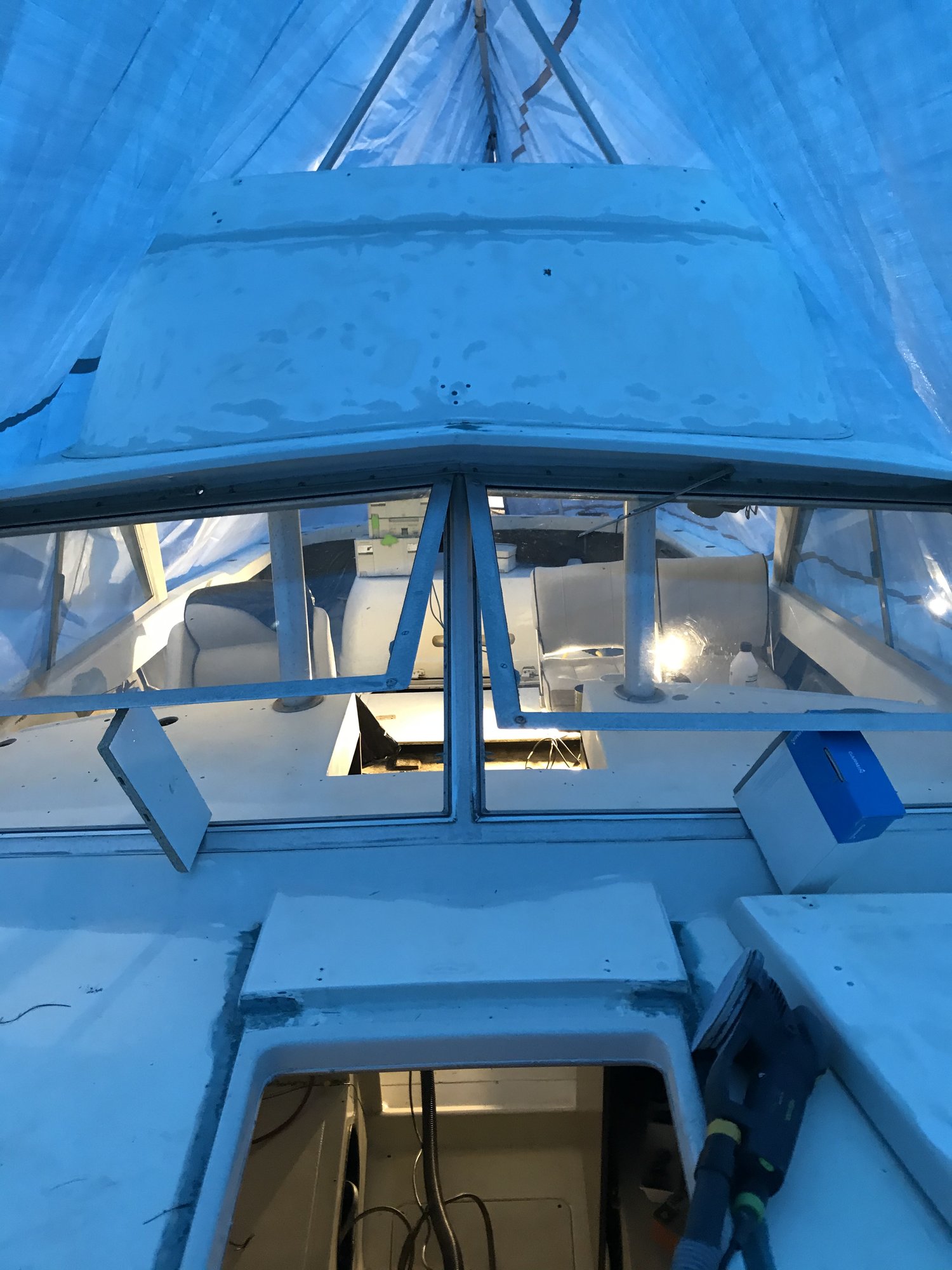

IvarN 287 Postad 21 Oktober , 2020 Större delen av flybridgen grovslipad Dela detta inlägg Länk till inlägg Dela på andra webbplatser
IvarN 287 Postad 14 November , 2020 Slipar vidare Dela detta inlägg Länk till inlägg Dela på andra webbplatser
IvarN 287 Postad 14 November , 2020 Samt demonterar beslag. Dela detta inlägg Länk till inlägg Dela på andra webbplatser

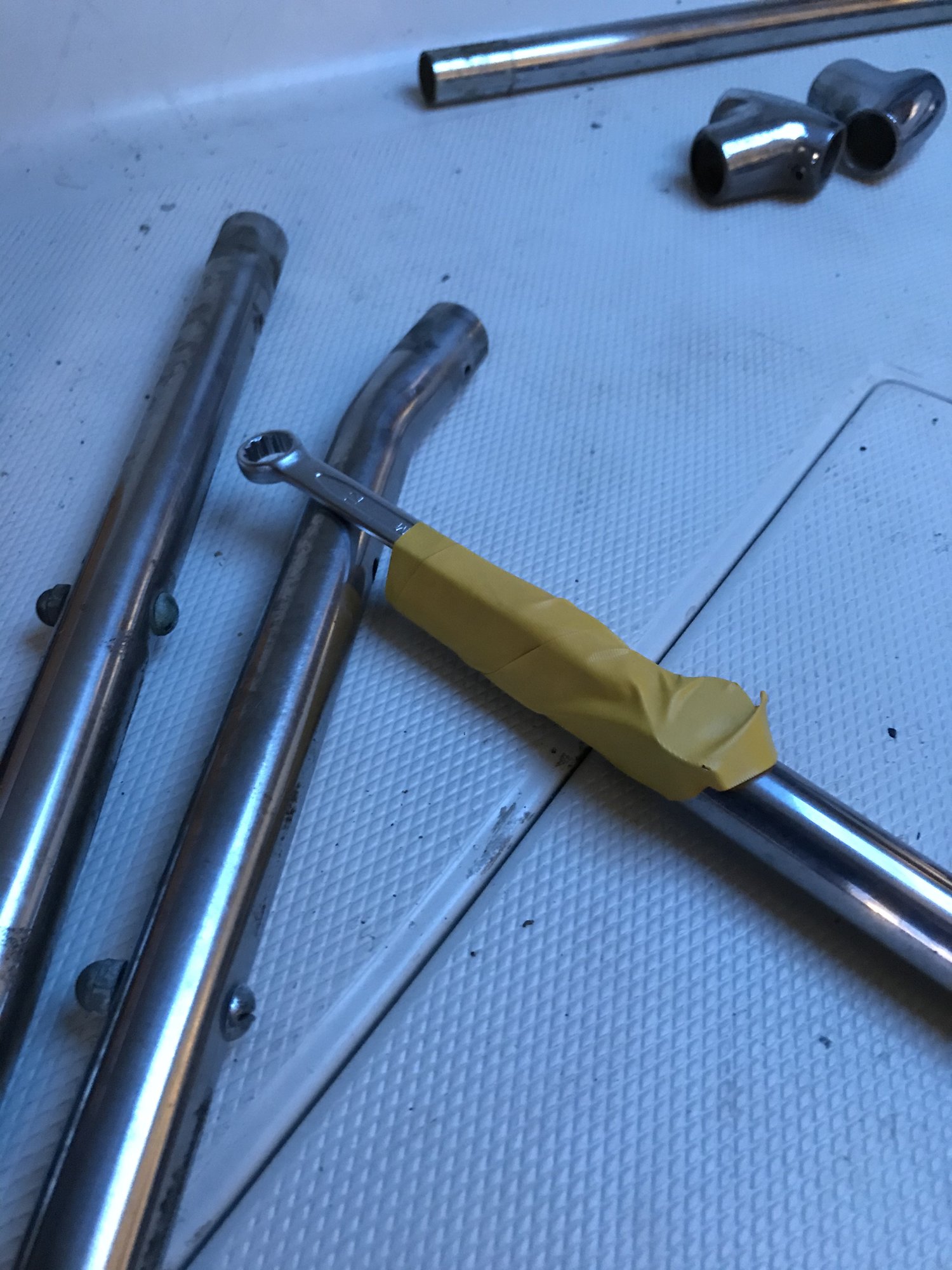

IvarN 287 Postad 14 November , 2020 (redigerade) Det var svårt att nå till både mutter och skruv till beslagen så man tager vad man haver. Redigerad 14 November , 2020 av IvarN 1 Dela detta inlägg Länk till inlägg Dela på andra webbplatser

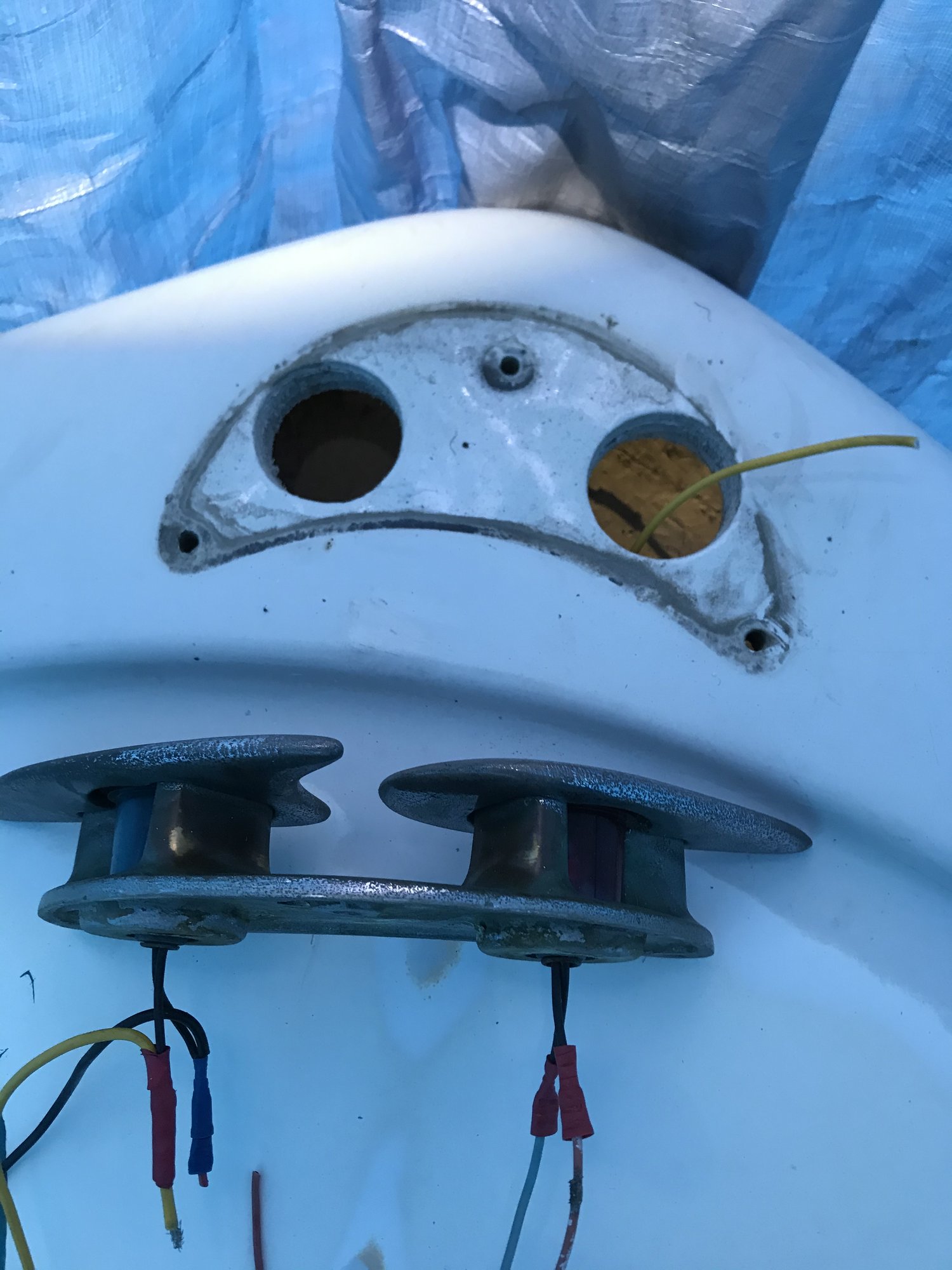

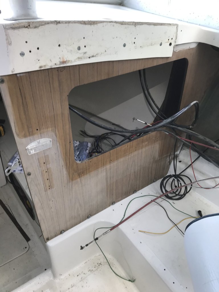

IvarN 287 Postad 14 November , 2020 Fortsätter att demontera gamla elsystemet, bra att få möjlighet att besiktiga. 1 Dela detta inlägg Länk till inlägg Dela på andra webbplatser

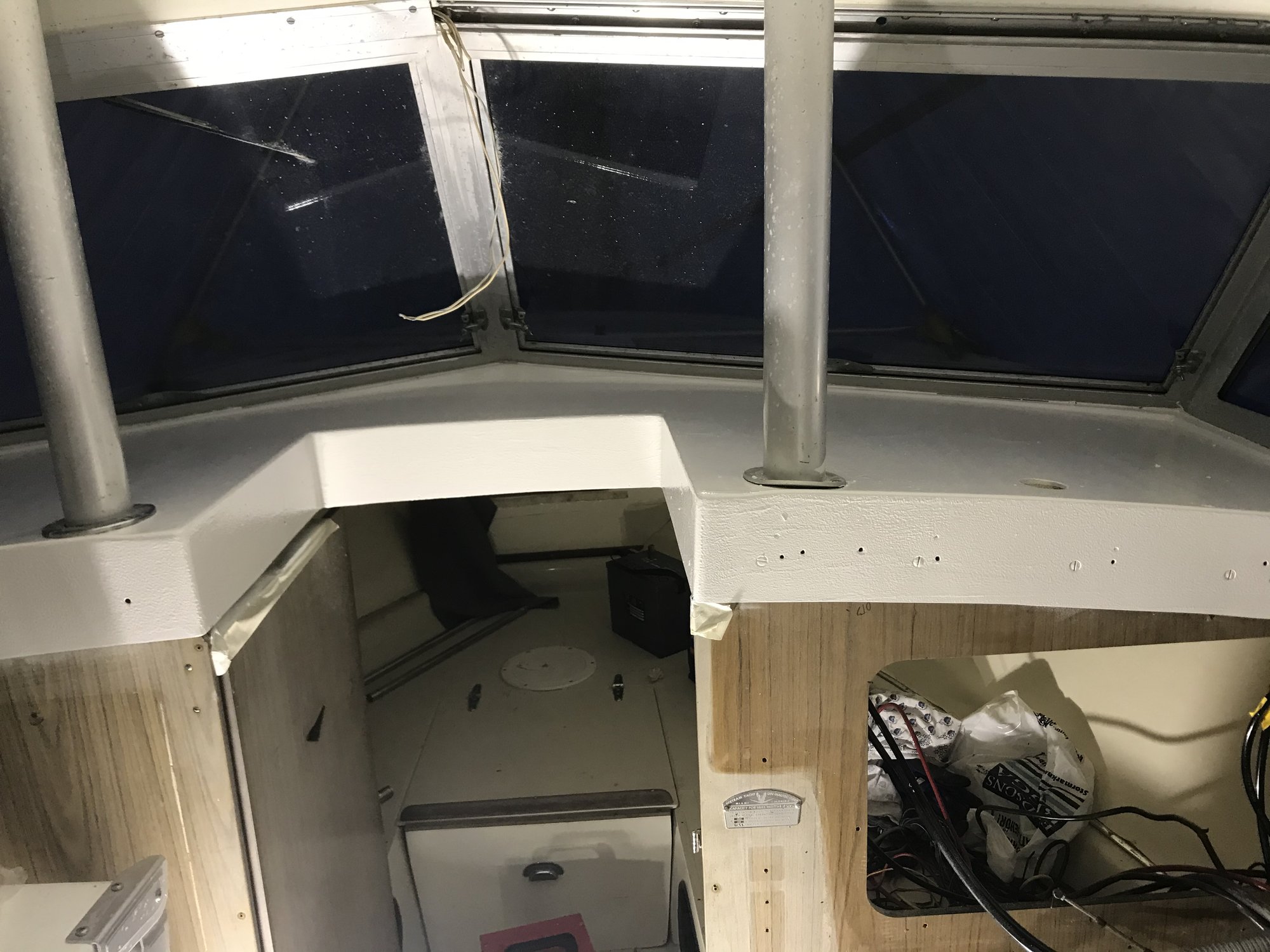

IvarN 287 Postad 23 November , 2020 Horisontella ytorna i styrhytten slipade Dela detta inlägg Länk till inlägg Dela på andra webbplatser

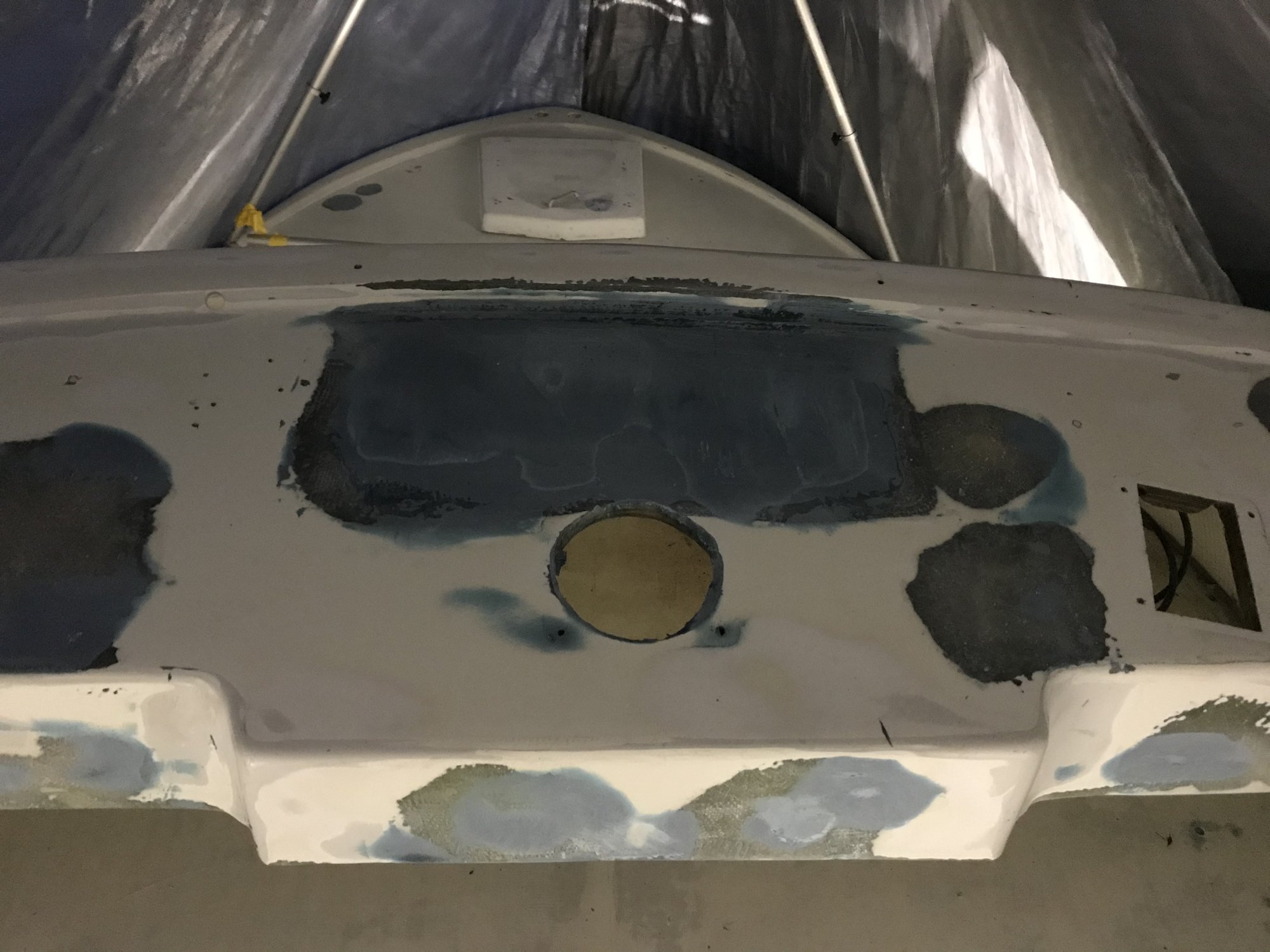

IvarN 287 Postad 23 November , 2020 Nästan hela instrumentbrädan till flybridgen spacklad och slipad, men nu får resten av spacklandet vänta till våren. 1 Dela detta inlägg Länk till inlägg Dela på andra webbplatser

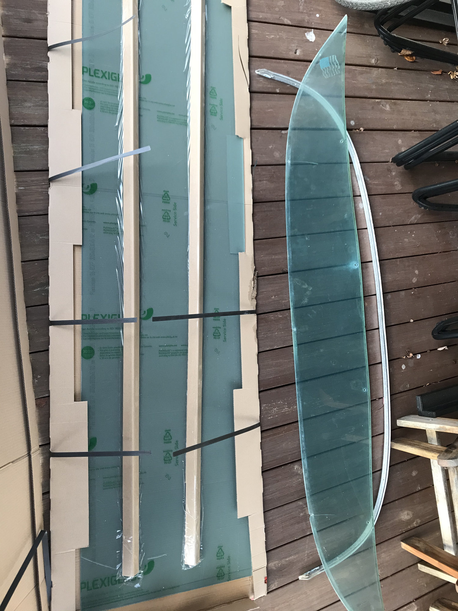

IvarN 287 Postad 27 November , 2020 Fick hem ett paket från Tyskland idag, materialet till en ny ruta till flybridgen. Kul! Har letat förgäves efter en gröntonad ruta från svenska leverantörer, men de slutade vara på modet någon gång på nittiotalet. Andra nyanser fanns, men jag ville ha den tidstypiska gröna färgen. Till slut fick jag tips en en tysk tillverkare som skär till plast på beställning, rätt fascinerande att det bara kostar ett par hundra att frakta något så otympligt tvärs Europa. 1 Dela detta inlägg Länk till inlägg Dela på andra webbplatser

IvarN 287 Postad 5 December , 2020 Idag passerades en trevlig milstolpe. Under de senaste månaderna har arbetet mest kretsat kring att ta bort olika saker; färg, ruttna elkablar, smuts, beslag mm. Kul nog så blev det premiär idag för att tillföra något som dessutom förhoppningsvis blir snyggt när det är klart; gelcoat + topcoat på ytorna framför förarplatsen. Kulören blir gråvit, original är gelcoaten gulvit men den gråa blir mer sober. 4 Dela detta inlägg Länk till inlägg Dela på andra webbplatser
