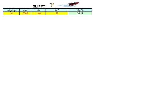

Har oxå en fundering på excelprogramet Prop ´ n speed. när jag matar in mina fakta för att räkna fram slip så visar den 25-30% i slip, ska det vara så högt? jag tänker om det kanske är så att min propeller slirar? förslaget på stigning jag får är 13.
Vad jag förstår har du använt maxvarvet från en felaktgt inställd varvräknare som inparameter. Visar den för mycket så kan resultatet säkert bli ett slip på 30 % eller mer, men alla beräkningar är ju i princip värdelösa utan kontroll på indata.
Nej, jag har använt maxvarv som är angivet på motorn 5500rpm.
Bifogar bild.

Och vad får dig att tro att detta korrekt med en propeller som har för stor stigning?
Skit in ger skit ut. Så är det med alla beräkningar.
har nu kört ett provvarv till och ställt om varvräknaren till 6P, till en början visade den helt fel men efter att justerat den ett par gånger för att slutligen hamna igen på 6P så verkar den visa rätt maxvarv visade då 5050rpm så en 13 kanske är helt rätt?
