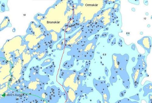

Vi gick för några veckor sedan genom okända vatten med Garmin 525 och det kändes heltryggt när man kom in på Hydrographicas kort. Bild från Eniro med del av rutten markerad
Då är det ju förmoligen just så att det digitaliserade sjökortet inte är pefekt eftersom det är gjort efter en pappersförlaga. Prova att lägga ut den exakta positionen från GPS:en i ett papperssjökort. Då märker du att bredden på en 0,7 mm blyertslinje mostvarar mer än 20 m, dvs den noggrannheten finns inte i sjökortet. Det hjälper inte att stoppa papperssjökortet i en kopiator och förstora. Det blir inte noggrannare för det. Men det är precis det vi förväntar oss av GPSen bara för att det GÅR att zooma.
MEN, Hydrographica har ju ändrat på detta inom de områden som de karterat. De tar ju flygfoton från låg höjd, och ger en precision helt i klass med GPSen. Gäller bara att veta om det sjökort man har laddat baseras på sådana mätningar, eller på Åke Améens (visserligen förträffliga, men knappast kalibrerade) handlodningar i mitten av förra seklet.
Så jag tycker att det var en förträffligt inlägg från Fogel70 ovan. Så resonerar man sjömansmässigt! Kan även hänvisa till en annan tråd http://www.maringuiden.se/forum/;thread=339686 där ämnet debatteras parallellt.
